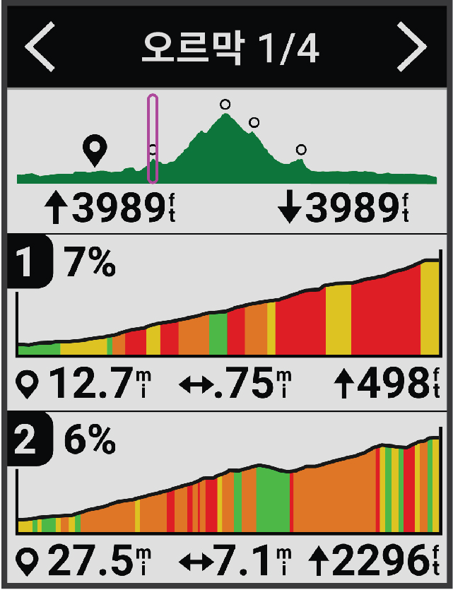

- 오르막 탐색 위젯에서 오르막을 살펴봅니다.
팁: 코스 세부 사항에 오르막도 함께 나타납니다(14 페이지, 코스 세부 사항 보기).
- 주행을 시작합니다.
등반을 시작할 때, ClimbPro 화면이 자동으로 나타납니다.
