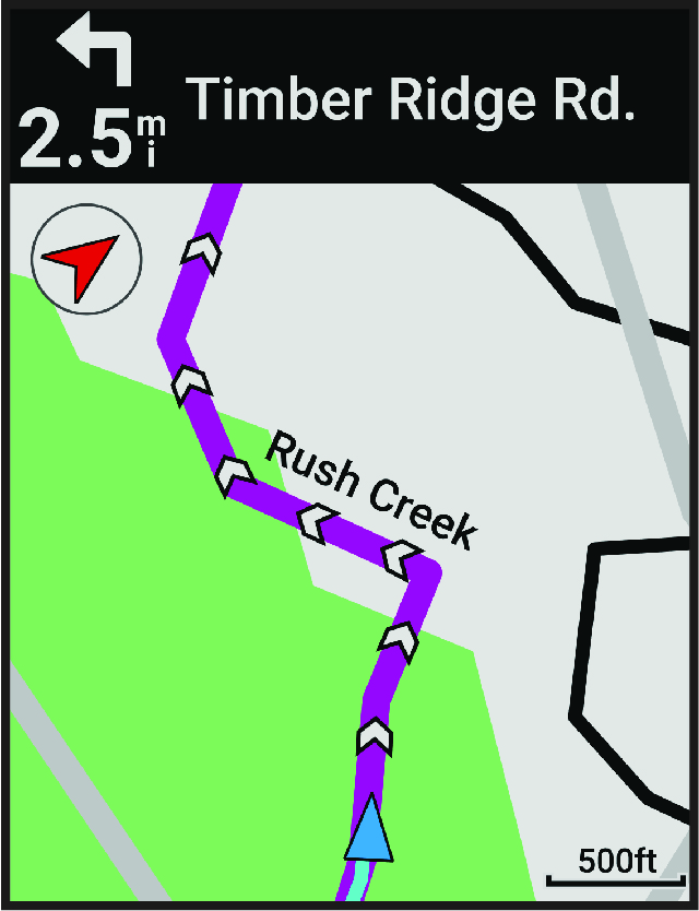

  1. 내비게이션을 선택합니다.
  2. 옵션을 선택합니다:
    • 지도 상의 한 위치로 찾아가려면 맵 보기를 선택합니다.
    • 저장된 코스를 사용해 탐색하려면 코스를 선택합니다(13 페이지, 코스).
    • 산악 자전거 트레일 네트워크를 탐색하려면 MTB 트레일 내비게이션을 선택합니다.
    • 특정한 도시, 관심 지역, 저장된 위치로 이동하려면 검색을 선택합니다.
    팁: 를 선택하여 구체적인 검색 정보를 입력할 수 있습니다.
    • 저장된 위치로 찾아가려면 저장 위치를 선택합니다.
    • 최근에 찾아본 50개의 위치 중 하나로 찾아가려면 찾아본 장소를 선택합니다.
    • 검색 영역을 좁히려면 > 주변 검색 중:을 선택합니다.
  3. 위치를 선택합니다.
  4. 라이딩을 선택합니다.
  5. 화면상의 지시에 따라 목적지를 찾아갑니다.
