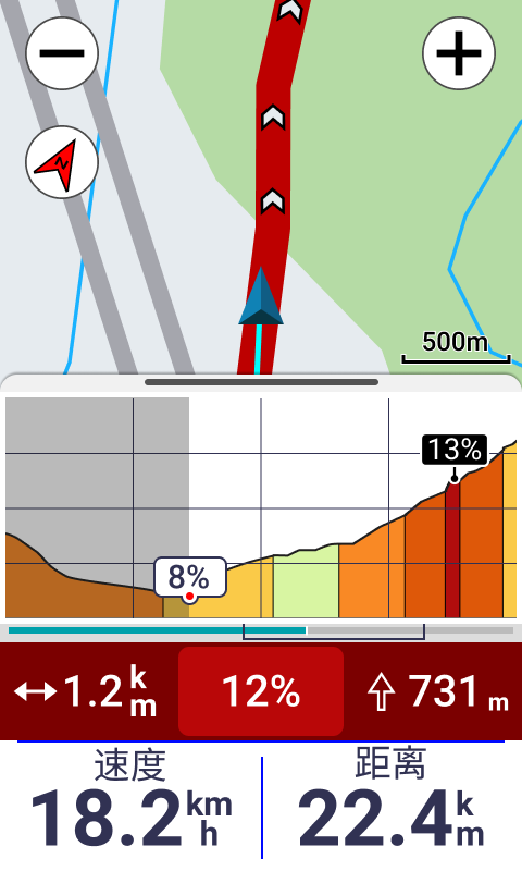

使用 ClimbPro 爬坡规划
ClimpPro 功能可帮助你为即将进行的爬坡做好准备。可以查看坡道的详细信息,包括爬坡开始时间、平均坡度和总坡度。基于长度和坡度的爬坡积分将用不同颜色表示。
- 骑行时可开启 ClimpPro 功能(训练设置,第28页)。
- 选择 爬坡侦测。
- 根据难易程度选择要包含的爬坡等级(爬坡等级,第16页)。
- 选择 模式。
- 选择一个选项:
- 仅当您正在跟随导入的路线骑行(路线,第14页)或导航到目的地(导航到某个位置,第13页)时才使用 ClimpPro 爬坡规划。
- 选择 始终 在所有骑行中使用 ClimpPro。
- 选择 地形类型,然后选择一个选项。
- 在爬坡资讯中查看附近爬坡信息(使用爬坡资讯小工具,第16页)。
提示:爬坡资讯也会显示在路线的详细信息中(查看路线详情,第15页)。
- 开始骑行。
开始爬坡时,ClimbPro 爬坡规划页面将自动显示。
保存骑行活动后,您可在历史记录中查看中详细的爬坡分段记录。
