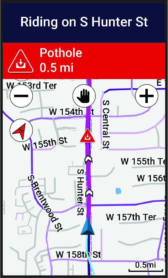

Tại bất kỳ thời điểm nào trong quá trình đạp xe, bạn có thể báo cáo mối nguy hiểm có thể gây nguy hiểm cho người đi xe đạp, chẳng hạn như ổ gà, chó thả rông hoặc cây đổ. Bạn cũng có thể xác nhận mối nguy hiểm trên máy tính xe đạp Edge hoặc báo cáo rằng mối nguy hiểm không còn tồn tại. Các mối nguy hiểm hết hạn sau khi không được báo cáo trong một khoảng thời gian.
  1. Bắt đầu hành trình đạp xe (Đạp xe).
  2. Chạm vào màn hình để xem giao diện bộ hẹn giờ.
  3. Chọn .
  4. Chọn kiểu chướng ngại vật.
  5. Chọn Báo cáo.
Mối nguy hiểm xuất hiện trên bản đồ điều hướng và máy tính xe đạp Edge đưa ra cảnh báo bằng âm thanh (Cài đặt Cảnh báo và Lời nhắc).
