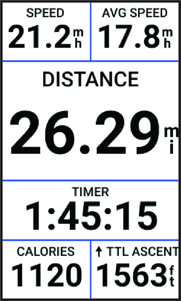

  1. Vuốt sang trái hoặc phải để xem màn hình dữ liệu bổ sung.
Bạn có thể vuốt màn hình dữ liệu từ trên xuống để xem các tiện ích.
