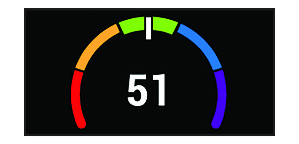

    最大摄氧量估算会以数字的显示,并定位于彩色量表上。
    紫色
    极佳
    蓝色
    优秀
    绿色
    很好
    橘色
    一般
    红色
    欠佳
