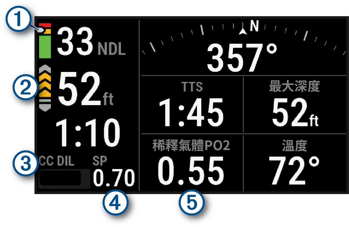

CCR 資料畫面
CCR 潛水模式的主要資料畫面會顯示主要潛水資料,包括呼吸氣體、上升及下潛速率、最大深度、返回水面時間(TTS),以及現在溫度。您可以按下 NEXT 鍵檢視潛水電子羅盤(使用潛水電子羅盤導航)。
您的氮氣(N2)及氦氣(He)組織負荷等級。
綠:0 至 79% 的身體負荷。
黃:80 - 99% 組織負荷。
紅:100 % 以上的身體負荷。
您的上升速率。
綠:良好。上升速率低於每分鐘 7.9 公尺。
黃:稍高。上升速率介於每分鐘 7.9 到 10.1 公尺。
紅:過高。上升速率高於每分鐘 10.1 公尺。
標示目前是封閉式(CC)還是開放式(OC)潛水。
您的低氧分壓(PO2)設定點。
您的氧分壓等級。

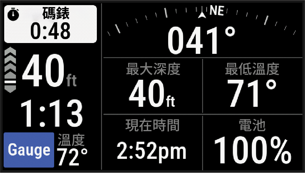

儀表資料畫面
儀錶潛水模式的主要資料畫面會顯示目前潛水的資料,包括您的最大深度、過去 24小時的最低溫度、現在時間,以及碼錶(使用儀錶潛水碼錶)。您可以按 NEXT 鍵來瀏覽全螢幕的潛水電子羅盤(使用潛水電子羅盤導航)。
