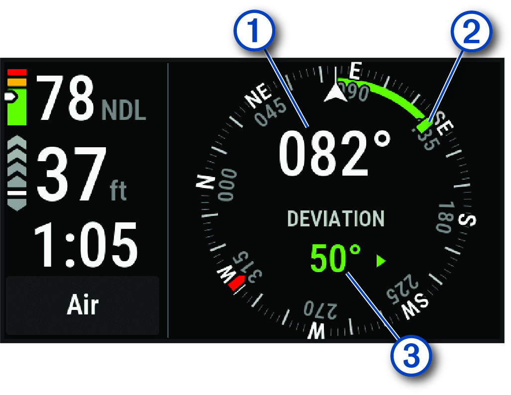

使用潛水電子羅盤導航
  1. 在潛水期間,捲動至潛水電子羅盤。
備註:如果在資料欄位中檢視,潛水電子羅盤的外觀可能會有所不同。
電子羅盤會指出您目前行進的方向
  1. 選擇 > 電子羅盤
  2. 選擇一個選項:
    • 要設定航向,選擇 設定航向
    電子羅盤會顯示與設定航向 的偏差
    • 要再次設定航向,選擇 變更航向。
    • 要 180 度改變航向,選擇 設為反方向
    備註:電子羅盤以紅色標記指示逆行航向。
    • 要設定向左或向右 90 度的方向,選擇 設為90L 設為90R
    • 要刪除航向,選擇 清除方向。

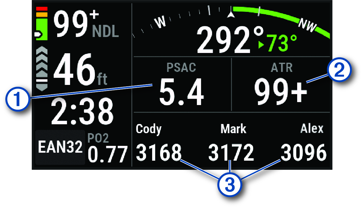

潛水時檢視發射器資料
  1. 按下 NEXT 鍵以檢視資料畫面。
小秘訣:您可以自訂潛水資料畫面以在專屬資料畫面上檢視發射器和潛水員儀表資料(自訂資料畫面)。
您的發射器的耗氣量預估。
您的發射器的剩餘氣體時間(ATR)估算。
已釘選的發射器和其氣瓶壓力值。
備註:您可以自訂要顯示的發射器(選擇潛水時要檢視的發射器)。
  1. 按下 ENTER 鍵,然後選擇 潛水員 以檢視氣瓶壓力值、大概深度,以及與網路中配對的 Descent 發射器的大概距離。

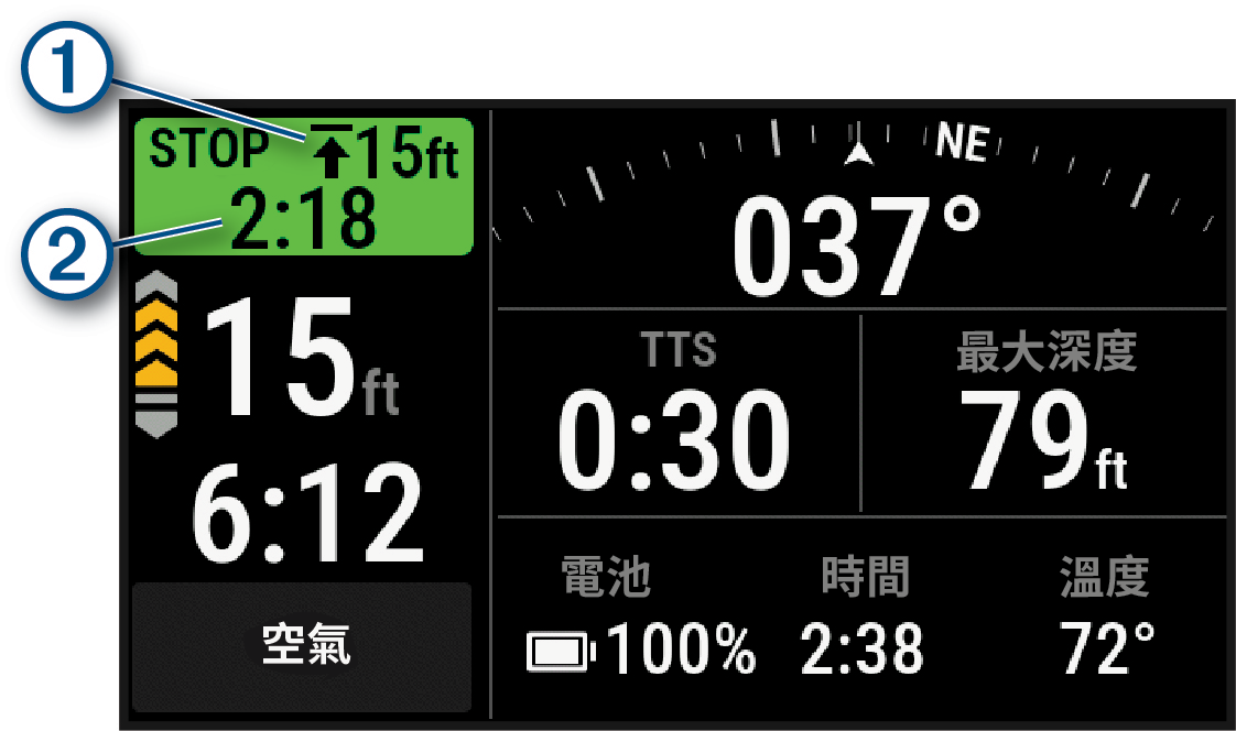

執行安全停留
你應該於每次的潛水中執行安全停留,以幫助降低罹患減壓病的風險。
  1. 在下潛至至少 11 公尺後,上升至 5 公尺處。
資料畫面上會出現安全停留資訊。
安全停留深度上限。
安全停留計時器。
當您接近深度上限的 1 公尺內,計時器會開始倒數。
  1. 保持在安全停留深度上限的 2 公尺以內,直到安全停留計時器歸零。
備註:如果您上升到超過安全停留深度上限 3 公尺以上,安全停留計時器將會暫停,且裝置會提醒您下潛至安全停留深度上限以下。如果您下潛到 11 公尺以下時,安全停留計時器將會重置。
  1. 繼續緩慢上升至水面。

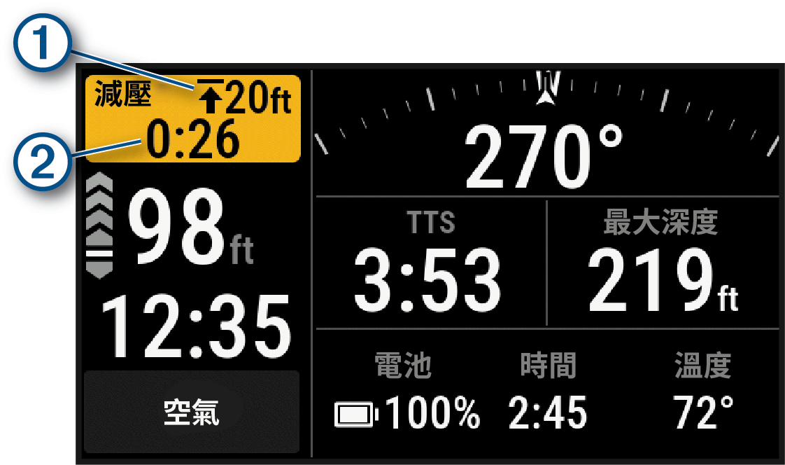

執行減壓停留
您應該於每次潛水中執行必要的減壓停留,以幫助降低罹患減壓病的風險。略過減壓停留將會大幅提高風險。
  1. 在超過免減壓極限(NDL)的時間後,開始上升。
減壓停留資訊會出現在資料畫面中。
減壓停留深度上限。
減壓停留計時器。
  1. 保持在減壓停留深度上限的 0.6 公尺以內,直到減壓停留計時器歸零。
備註:如果您上升到超過減壓停留深度上限 0.6 公尺以上,減壓停留計時器將會暫停,且裝置會提醒您下潛至減壓停留深度上限以下。深度與深度上限將會閃紅直到您回到安全的深度。
  1. 繼續上升至水面或下一個減壓停留。

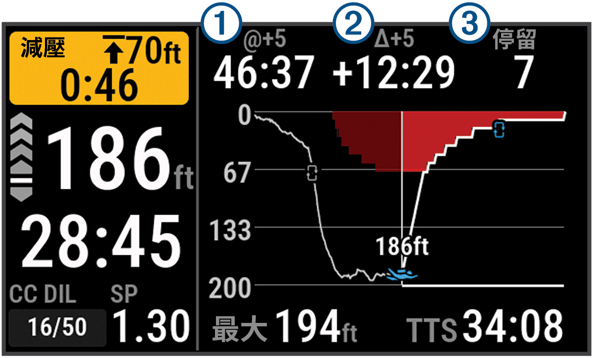

檢視您的動態深度
在氣體潛水期間,動態深度資料畫面會顯示您目前潛水的深度圖,以及預計到水面的上升計畫。上升計畫會顯示所需的減壓步驟或安全停留(如有設定),以及即將到來的氣體切換與自動設定點切換。
在氣體潛水期間,按下 NEXT 鍵以檢視動態深度畫面。
您在目前深度停留 5 分鐘後,您的返回水面時間(TTS)。
您的 TTS 與您在目前深度停留5分鐘後的 TTS 之間的差異。
您接下來的停留。
