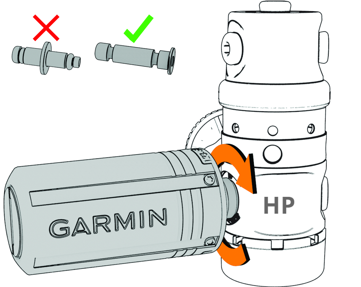

  1. 스쿠바 실린더와 2단계 레귤레이터에서 1단계 레귤레이터를 분리합니다.

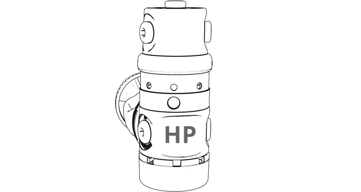

  1. 고압 출력 포트로부터 포트 플러그를 제거합니다.
  2. 트랜스시버에 유량 제한기가 설치되어 있는지 확인하고 고압 출력 포트에 완전히 고정될 때까지 돌려 끼웁니다.
경고
설치된 트랜스시버가 호스 또는 그 밖의 탱크 부품들과 물리적인 간섭을 일으키지는 않는지 확인합니다.
주의
트랜스시버를 손상시키지 않고 기능 손상이 발생하는 것을 방지하려면 너무 과도하게 조이지 마십시오. 레귤레이터 또는 트랜스시버를 쥐고 탱크를 움직이거나 운반하거나 조정하지 마십시오.
