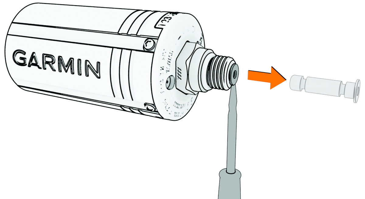

  1. 드라이버나 플라이어를 사용하여 트랜스시버로부터 유량 제어기를 조심스럽게 제거합니다.
주의
유량 제어기를 제거할 때는 장치를 손상시키지 않도록 주의하십시오.

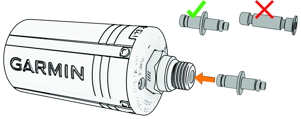

  1. 에어 스풀의 큰 쪽 끝부분을 트랜스시버에 삽입합니다.

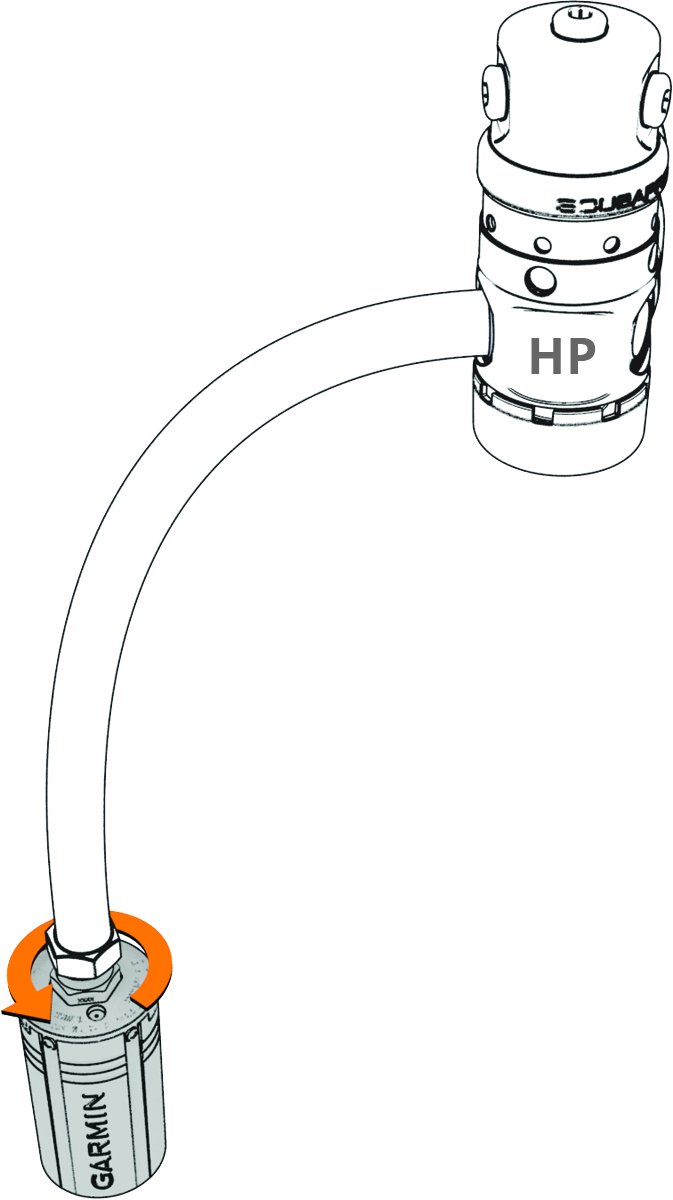

  2. 고압 연장 호스를 고압 출력 포트에 연결합니다.
  3. 저항이 느껴질 때까지 트랜스시버를 돌려서 고압 연장 호스에 끼웁니다.
경고
설치된 트랜스시버가 호스 또는 그 밖의 탱크 부품들과 물리적인 간섭을 일으키지는 않는지 확인합니다.

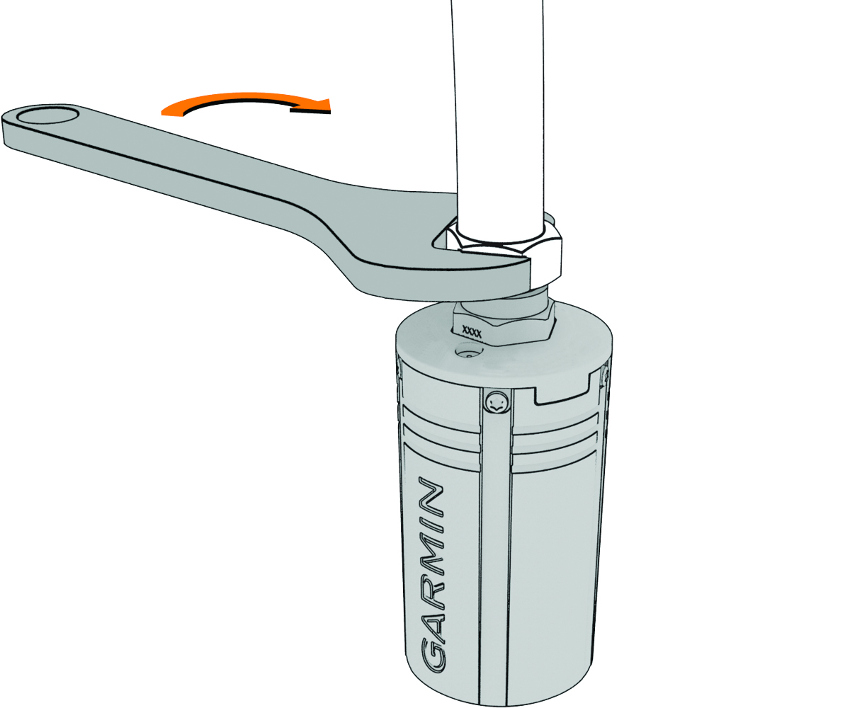

  1. 오픈 엔드 렌치를 사용하여 트랜스시버를 완전히 고정될 때까지 조입니다.
주의
트랜스시버를 손상시키지 않고 기능 손상이 발생하는 것을 방지하려면 너무 과도하게 조이지 마십시오. 레귤레이터 또는 트랜스시버를 쥐고 탱크를 움직이거나 운반하거나 조정하지 마십시오.
