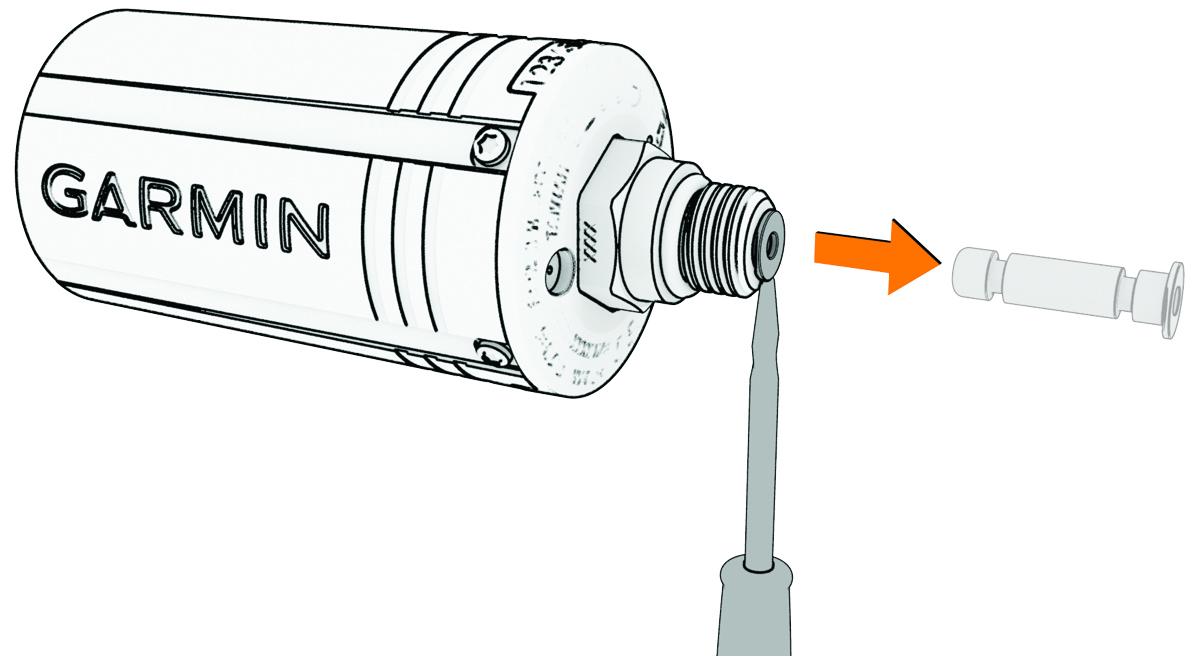

  1. Gunakan obeng atau tang dengan hati-hati untuk melepas pembatas aliran dari transceiver.
PEMBERITAHUAN
Berhati-hatilah saat melepas pembatas aliran untuk mencegah rusaknya perangkat.

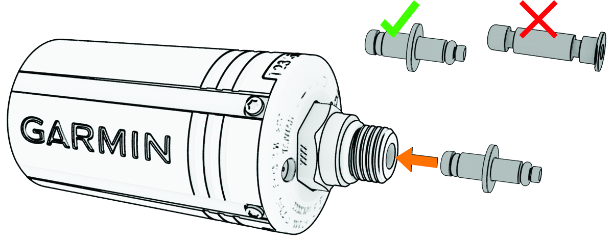

  1. Masukkan ujung besar air spool ke dalam transceiver.

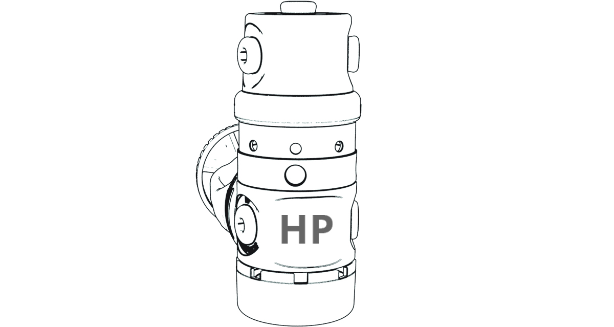

  1. Lepaskan regulator tahap pertama dari silinder skuba dan regulator tahap kedua.
  1. Lepaskan plug port dari port output tekanan tinggi.

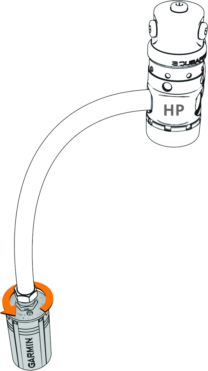

  2. Sambungkan ekstensi selang tekanan tinggi ke port output tekanan tinggi.
  3. Pasang sekrup transceiver ke ekstensi selang tekanan tinggi hingga Anda merasakan gaya tahan.
PERINGATAN
Pastikan transceiver yang terpasang tidak mengganggu secara fisik dengan selang atau rakitan tangki lainnya.

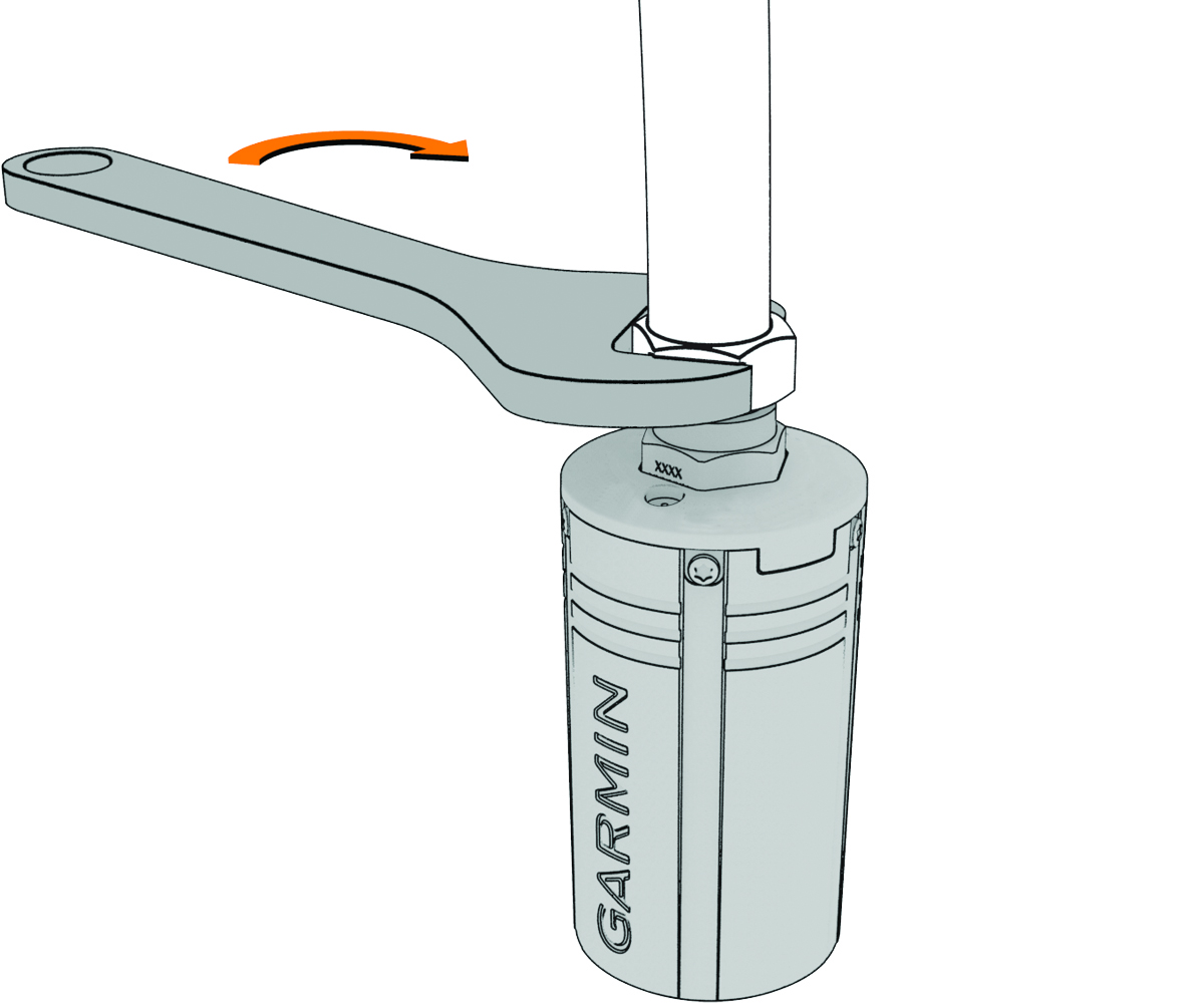

  1. Gunakan kunci pas ujung terbuka untuk mengencangkan transceiver hingga terpasang dengan kuat.
PEMBERITAHUAN
Untuk mencegah kerusakan pada transceiver dan kemungkinan hilangnya fungsi, jangan memasang terlalu kencang. Jangan menggunakan transceiver housing untuk mengencangkan atau mengendurkan transceiver.
Anda harus melepas air spool dan memasang kembali pembatas arus sebelum memasang transceiver pada regulator tangki Anda.
