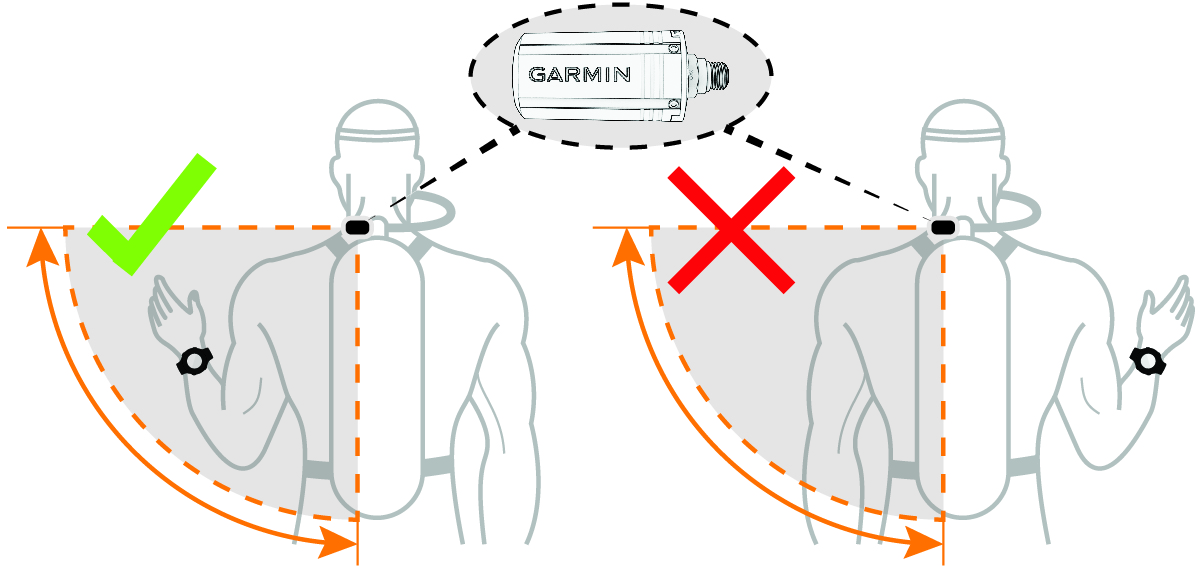

  • Anda harus memasang transceiver pada sisi tangki yang sama dengan pergelangan tangan di mana Anda memakai jam tangan. Misalnya, jika Anda memasang jam tangan di pergelangan tangan kiri, Anda harus memasang transceiver di sisi kiri regulator tangki.

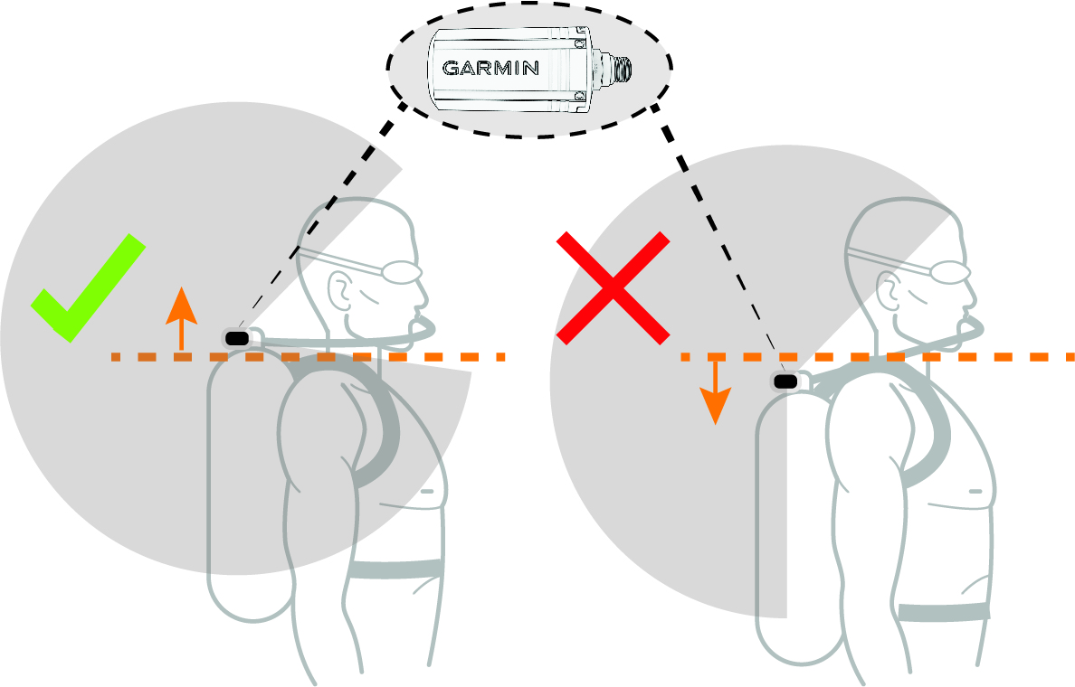

  • Untuk penerimaan sinyal terbaik, Anda harus memakai tangki dengan posisi tinggi di belakang. Ini memungkinkan transceiver memiliki garis pandang di atas bahu Anda.

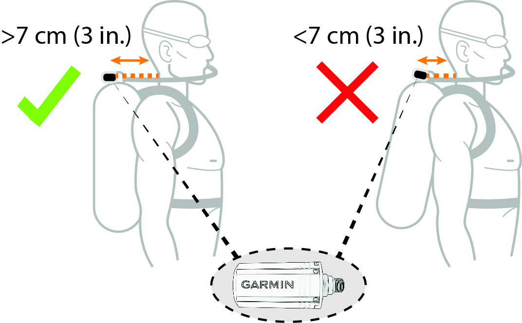

  • Anda harus memasang transceiver paling tidak 7 cm dari tubuh Anda.
  • Jika Anda memakai tangki terbalik dengan regulator di posisi bawah, Anda dapat menggunakan selang bertekanan tinggi untuk memindahkan transceiver sehingga memiliki garis pandang di atas bahu Anda.

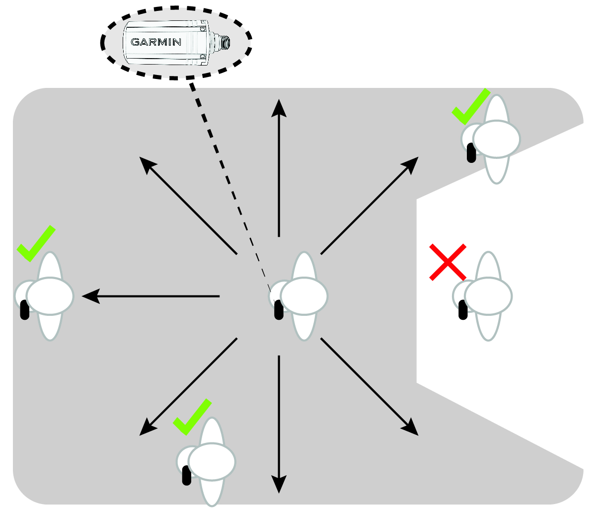

  • Jika Anda kehilangan sinyal dari penyelam lainnya, Anda harus mengubah posisi tubuh hingga sinyal dapat ditangkap kembali. Jika tubuh Anda berada di antara komputer selam dan penyelam lain, hal ini dapat menghalangi sinyal dari transceiver penyelam tersebut.
