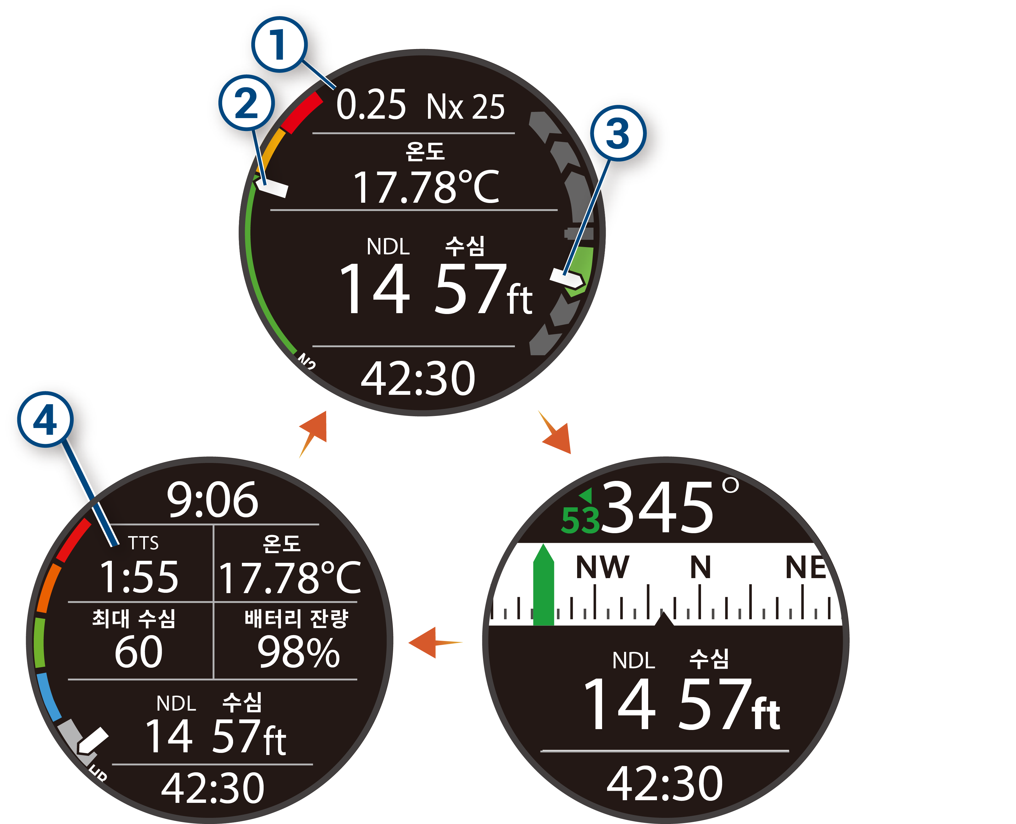

싱글 가스 및 멀티 가스 데이터 화면
주 데이터 화면: 호흡 기체를 포함한 주요 다이브 데이터와 상승 또는 하강 속도를 표시합니다.
①
사용자의 산소 분압 (PO2) 레벨.
②
사용자의 질소 (N2) 및 헬륨 (He) 조직 부하 레벨.
녹색: 0 ~ 79 %의 조직 부하.
황색: 80 ~ 99 %의 조직 부하.
적색: 100 % 이상의 조직 부하.
③
상승 및 하강 속도.
녹색: 상승 속도가 분당 7.9 m (26 ft.) 미만임.
황색: 약간 높음. 상승 속도가 분당 7.9 ~ 10.1 m (26 ~ 33 ft.)임.
적색: 너무 높음. 상승 속도가 분당 10.1 m (33 ft.)를 초과함.
다이브 나침반: 나침반을 보거나 방향을 설정하여 수중 내비게이션에 도움을 받을 수 있습니다 (7 페이지, 다이빙 나침반을 사용하여 위치 탐색하기)
주 데이터 화면: 시간, 배터리 잔량, 심박수를 비롯한 주요 다이브 데이터와 상승 또는 하강 속도를 표시합니다. 사용자는 게이지와 처음 다섯 개의 데이터 필드를 편집할 수 있습니다 (49 페이지, 데이터 화면 사용자 설정하기).
④
수면상승시간(TTS)의 감압 계산
