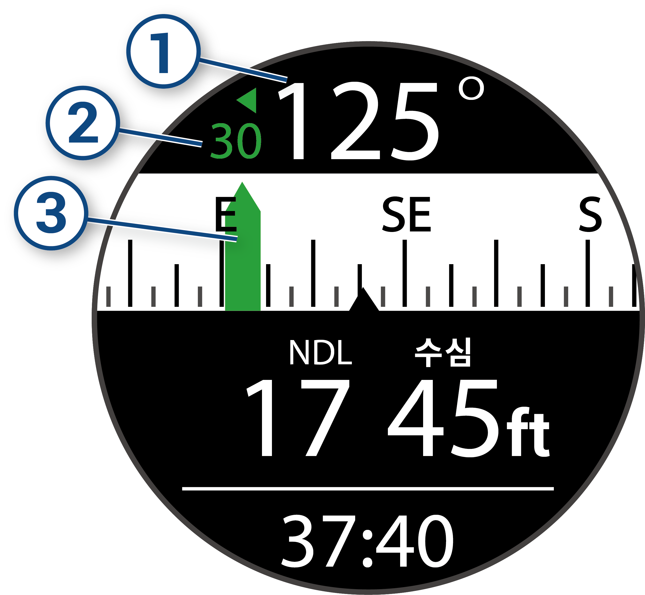

  1. 싱글 가스, 멀티 가스, 폐쇄회로식 재호흡기, 게이지 다이빙 도중에 다이브 나침반으로 화면을 스크롤합니다.
나침반은 사용자의 방향 ①을 표시합니다.
  1. START를 눌러 방위를 설정합니다.
나침반은 설정 방향 ③으로부터의 편차 ②를 표시합니다.
