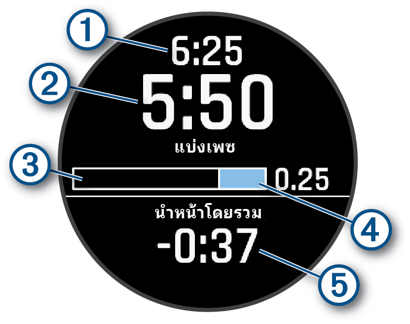

เพื่อเปิดใช้การนำทางเส้นทาง - กด START เพื่อเริ่มเครื่องจับเวลากิจกรรม
เพซการแบ่งเป้าหมาย |
การแบ่งเพซปัจจุบัน |
เพซที่สำเร็จแล้ว |
ระยะทางเพซที่เหลือ |
เวลาโดยรวมก่อนหรือหลังเวลาเป้าหมายของคุณ |
