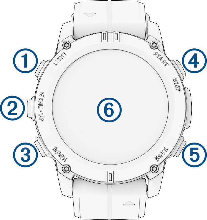

デバイス概要
LIGHTキー
MENU・UPキー
  • 押す:ウィジェット/メニュー/メッセージのスクロール
  • ウォッチフェイスページで長押し:メニューページを表示
  • 任意のページで長押し:関連するメニューを表示
DOWNキー
  • 押す:ウィジェットをスクロール( ウィジェット一覧を確認する)
  • アクティビティ実行中に押す:トレーニングページをスクロール
  • 長押し:ABC(高度/気圧/コンパス)ページを表示
START/STOPキー
  • 押す:項目を選択
  • ウォッチフェイスページで押す:アプリとアクティビティのリストを開く( アクティビティ&アプリ)
  • 押す:リストからアクティビティを選択してアクティビティを開始/停止( アクティビティを開始する)
  • 長押し:最近使用したアプリのリストを開く
BACK・BACKキー
  • 押す:前の画面に戻る
  • アクティビティ実行中に押す:ラップを取得、休息に移行、ワークアウトの次のステップに移行
  • 長押し:アラーム&タイマーを開く( コントロールメニュー)
タッチスクリーン
  • ウォッチフェイス上のデータを長押し:関連するウィジェットや機能を開く
注意:この操作は一部のウォッチフェイスのみ対応しています。
  • 上下にスワイプ:ウィジェット/メニューをスクロール
  • 右にスワイプ:前の画面に戻る
  • 手の平で画面を覆う:画面の輝度を低下してウォッチフェイスに戻る
