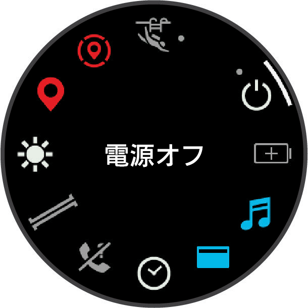

コントロールメニュー
コントロールメニューからデバイスの機能やオプションにすばやくアクセスできます。コントロールメニューのオプションは、追加/並べ替え/削除(非表示)することができます。( コントロールメニューをカスタマイズする)
任意の画面でLIGHTキーを長押しします。
