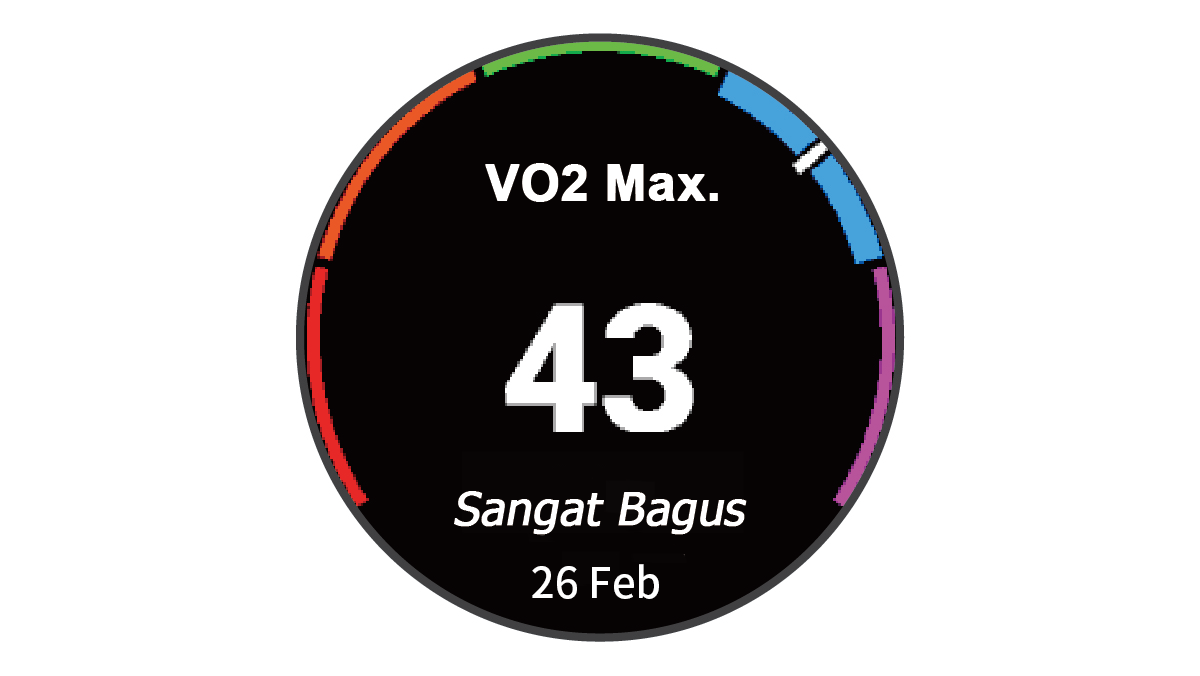

VO2 max. adalah volume oksigen maksimum (dalam milliliter) yang bisa Anda konsumsi per menit per satu kilogram berat tubuh pada tingkat performa maksimum Anda. Dalam bahasa sederhana, VO2 max. adalah indikasi performa atletik dan harus meningkat seiring membaiknya tingkat kebugaran Anda. Perangkat Descent G2 memerlukan monitor denyut jantung pergelangan tangan atau dada yang kompatibel untuk menunjukkan perkiraan VO2 max. Anda. Perangkat memiliki perkiraan VO2 max. terpisah untuk aktivitas lari dan bersepeda. Anda harus lari di luar menggunakan GPS atau bersepeda dengan pengukur daya pada intensitas sedang selama beberapa menit untuk mendapatkan perkiran VO2 max. yang akurat.
Perkiraan VO2 max. Anda muncul sebagai angka, deskripsi, dan posisi pada indeks warna di perangkat. Anda dapat melihat detail tambahan tentang perkiraan VO2 max. di akun Garmin Connect Anda, seperti penilaian umur dan jenis kelamin Anda.
Ungu
Unggul
Biru
Sangat Bagus
Hijau
Bagus
Oranye
Cukup
Merah
Buruk
