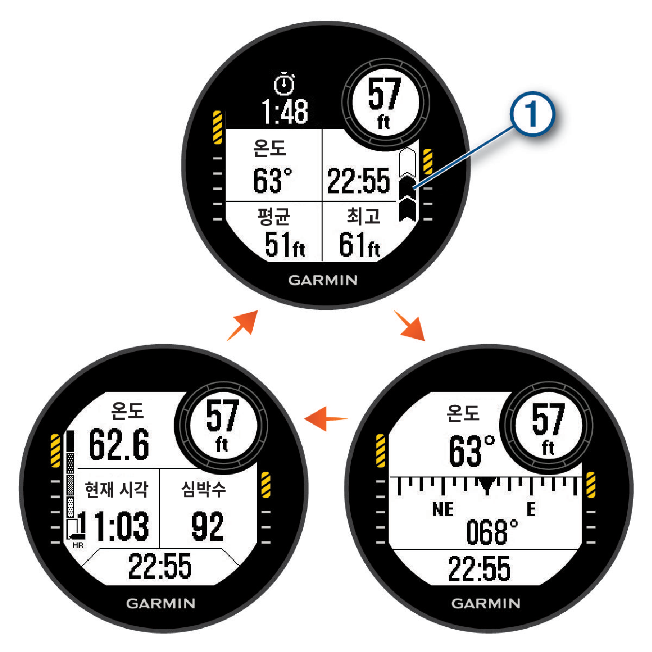

게이지 데이터 화면
다이브 스톱워치: 보텀 타임 스톱워치, 평균 수심, 최대 수심, 상승 속도를 표시합니다 (7 페이지, 게이지 다이브 스톱워치 사용하기).
①
사용자의 상승 속도
: 양호함. 상승 속도는 분당 7.9 m (26 ft.) 미만입니다.
: 약간 높음. 상승 속도는 분당 7.9 - 10.1 m (26 - 33 ft.) 범위입니다.
와 가 번갈아 표시: 너무 높음. 상승 속도는 분당 10.1 m (33 ft.)보다 더 빠릅니다.
다이브 나침반: 나침반을 보거나 방향을 설정하여 수중 내비게이션에 도움을 받을 수 있습니다 (7 페이지, 다이빙 나침반을 사용하여 위치 탐색하기).
주 데이터 화면: 시간, 배터리 잔량을 비롯한 주요 다이브 데이터와 상승 또는 하강 속도를 표시합니다. 사용자는 게이지와 세 개의 데이터 필드를 편집할 수 있습니다 (18 페이지, 데이터 화면 사용자 설정하기).
