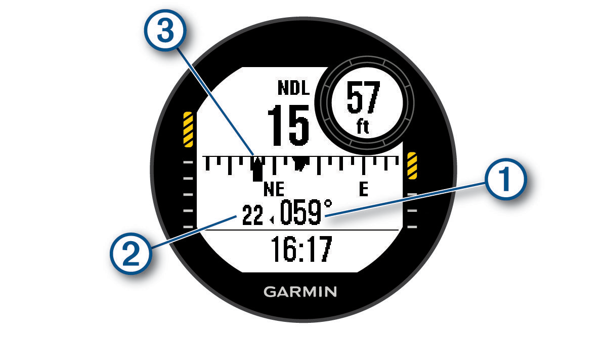

  1. 싱글 가스, 멀티 가스, CCR 또는 게이지 다이브 도중 다이브 나침반으로 화면을 스크롤합니다.
    나침반은 사용자의 방향➀을 표시합니다.
  2. START를 눌러 방위를 설정합니다.
    나침반은 설정 방향➂으로부터의 편차➁를 표시합니다.
