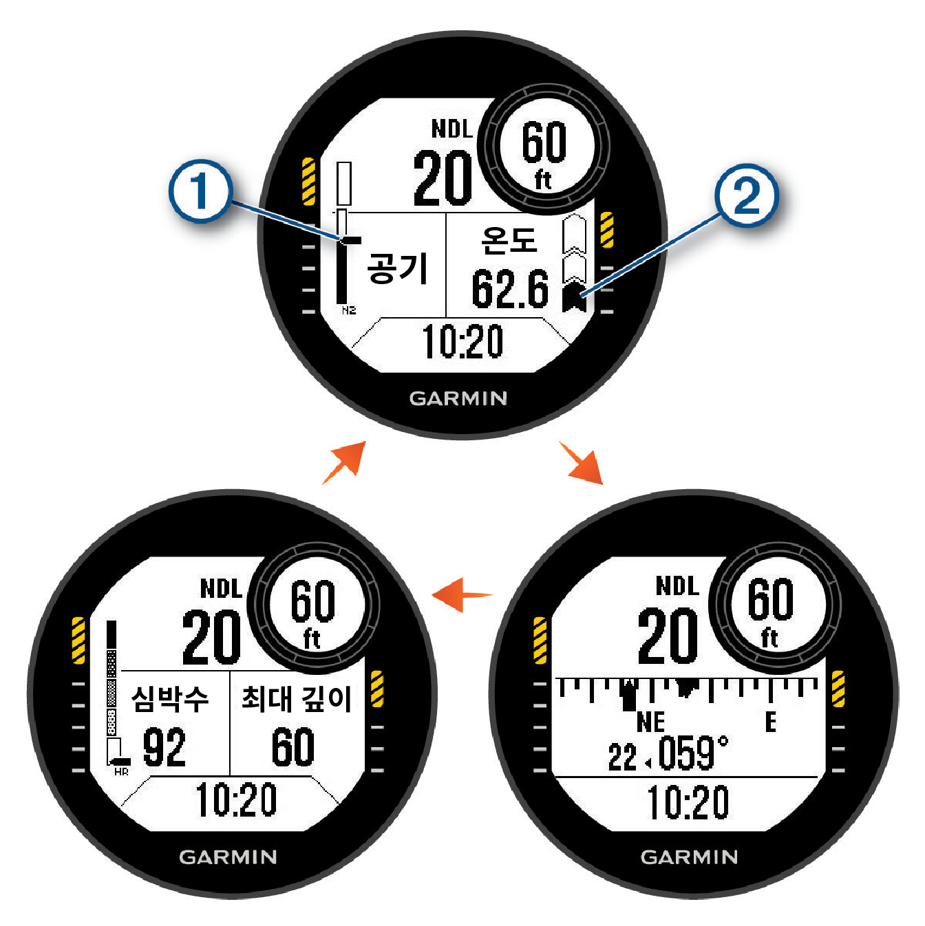

싱글 가스 및 멀티 가스 데이터 화면
주 데이터 화면: 호흡 기체, 산소 분압(PO2) 레벨, 상승 속도를 포함한 다이브 데이터와 상승 또는 하강 속도를 표시합니다. 데이터 필드 중 하나를 편집할 수 있습니다.
①
사용자의 질소 (N2)와 헬륨 (He) 조직 부하(tissue load) 수준.
구간 1: 0 - 79%의 티슈 로드.
구간 2: 80 - 99%의 tissue load.
조직 부하(tissue load) 수준이 100%에 도달하거나 초과하는 경우, 감압 정지 게이지가 나타납니다 (8 페이지, 감압 정지 수행하기).
②
사용자의 상승 속도
: 양호함. 상승 속도는 분당 7.9 m (26 ft.) 미만입니다.
: 약간 높음. 상승 속도는 분당 7.9 - 10.1 m (26 - 33 ft.) 범위입니다.
와 가 번갈아 표시: 너무 높음. 상승 속도는 분당 10.1 m (33 ft.)보다 더 빠릅니다.
다이브 나침반: 나침반을 보거나 방향을 설정하여 수중 내비게이션에 도움을 받을 수 있습니다 (7 페이지, 다이빙 나침반을 사용하여 위치 탐색하기)
주 데이터 화면: 시간, 배터리 잔량을 비롯한 주요 다이브 데이터와 상승 또는 하강 속도를 표시합니다. 사용자는 게이지와 두 개의 데이터 필드를 편집할 수 있습니다 (18 페이지, 데이터 화면 사용자 설정하기).
