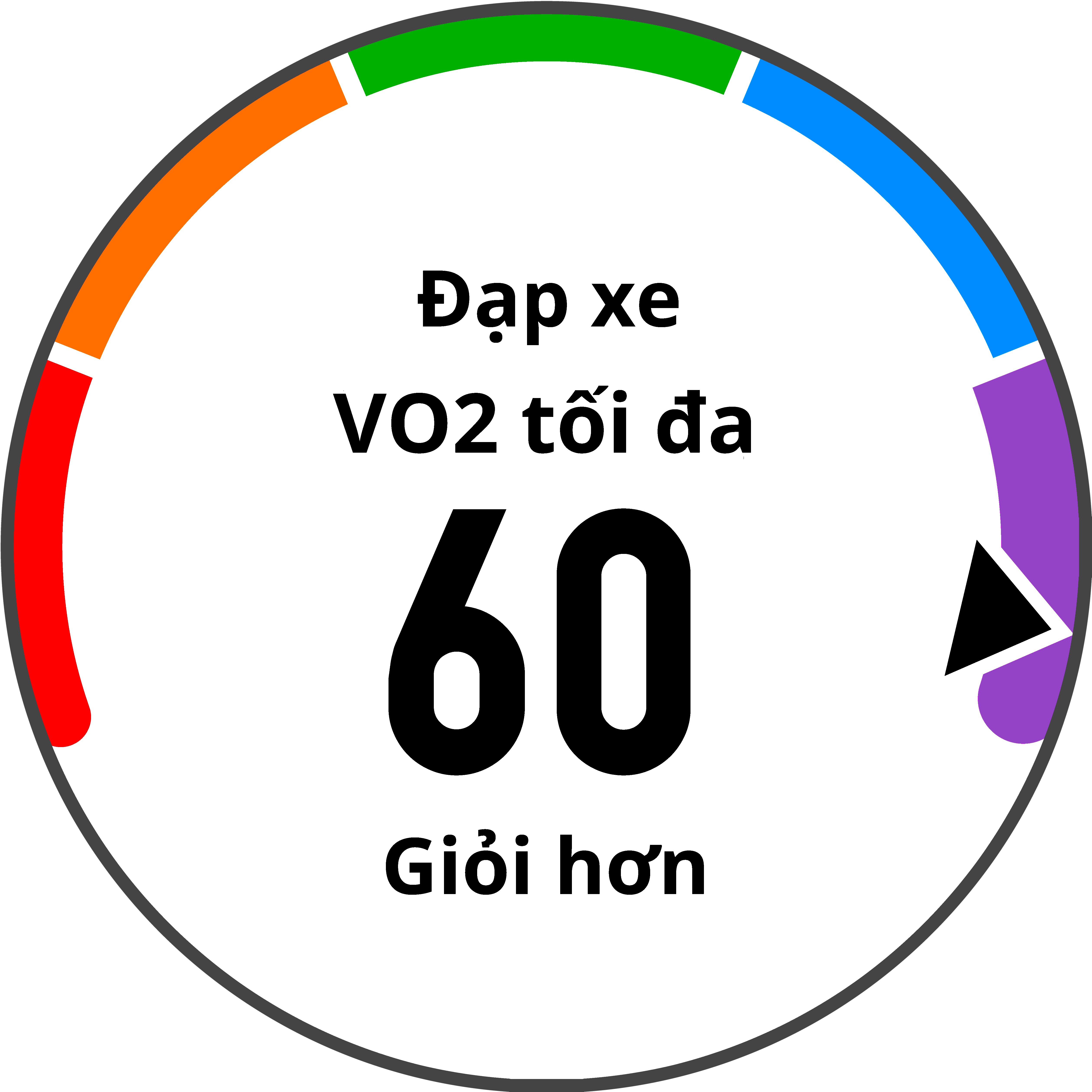

VO2 tối đa là lượng oxy tối đa (theo millilit) mà bạn có thể hấp thụ trong mỗi phút cho mỗi kilogam trọng lượng cơ thể ở hiệu suất tối đa của bạn. Trong thuật ngữ đơn, VO2 tối đa là chỉ số hiệu suất thể thao và sẽ tăng lên khi mức thể chất của bạn cải thiện. Thiết bị D2 Delta PX yêu cầu thiết bị theo dõi nhịp tim ở cổ tay hoặc thiết bị theo dõi nhịp tim ở ngực tương thích để hiển thị ước tính VO2 tối đa. Thiết bị phân chia ước tính VO2 tối đa dành cho chạy bộ và đạp xe. Bạn có thể kết nối thiết bị với dụng cụ đo công suất tương thích để hiển thị ước tính VO2 tối đa khi đạp xe.
Trên thiết bị VO2 tối đa ước tính sự xuất hiện của số lượng, sự mô tả và vị trí của của máy đo màu. Trên tài khoản Garmin Connect của bạn, bạn có thể xem thêm các thông tin chi tiết về VO2 tối đa của bạn. Ước tính cả tuổi tập thể dục của bạn. Tuooir tập thể dục của bạn mang đến cho bạn ý tưởng về cách tập thể dục của bạn để so sánh với một người cùng giới tính và ở độ tuổi khác. Khi bạn tập thể dục, tuổi tập thể dục của bạn có thể giảm dần theo thời gian

Phân tích và dữ liệu VO2 tối đa được cung cấp với sự cho phép từ The Cooper Institute®. Để biết thêm thông tin, xem phụ lục (Xếp hạng theo Tiêu chuẩn VO2 tối đa), và truy cập www.CooperInstitute.org.

Nhận ước tính VO2 tối đa cho đạp xe
Tính năng này yêu cầu dụng cụ đo công suất và thiết bị theo dõi nhịp tim ở cổ tay hoặc thiết bị theo dõi nhịp tim tương thích ở ngực. Dụng cụ đo công suất phải được kết nối với thiết bị D2 Delta PX (Ghép đôi bộ cảm biến không dây). Nếu bạn đang sử dụng thiết bị theo dõi nhịp tim ở ngực, bạn phải mang nó và kết nối với thiết bị của bạn. Nếu thiết bị D2 Delta PX của bạn được trang bị thiết bị theo dõi nhịp tim thì thiết bị đã được kết nối.
Để có ước tính chính xác nhất, hoàn tất thiết lập hồ sơ người dùng (Thiết lập hồ sơ người dùng) và thiết lập nhịp tim tối đa của bạn (Thiết lập vùng nhịp tim). Ước tính có thể không chính xác lúc ban đầu. Thiết bị yêu cầu một số lượt đạp xe để tìm hiểu về hiệu suất đạp xe.
  1. Nhịp đạp ổn định, cường độ cao ít nhất trong 20 phút.
  2. Sau lượt đạp xe, chọn Lưu.
  3. Chọn UP hoặc DOWN để xem công cụ hiệu suất.
  4. Chọn để cuộn qua các số đo hiệu suất.
