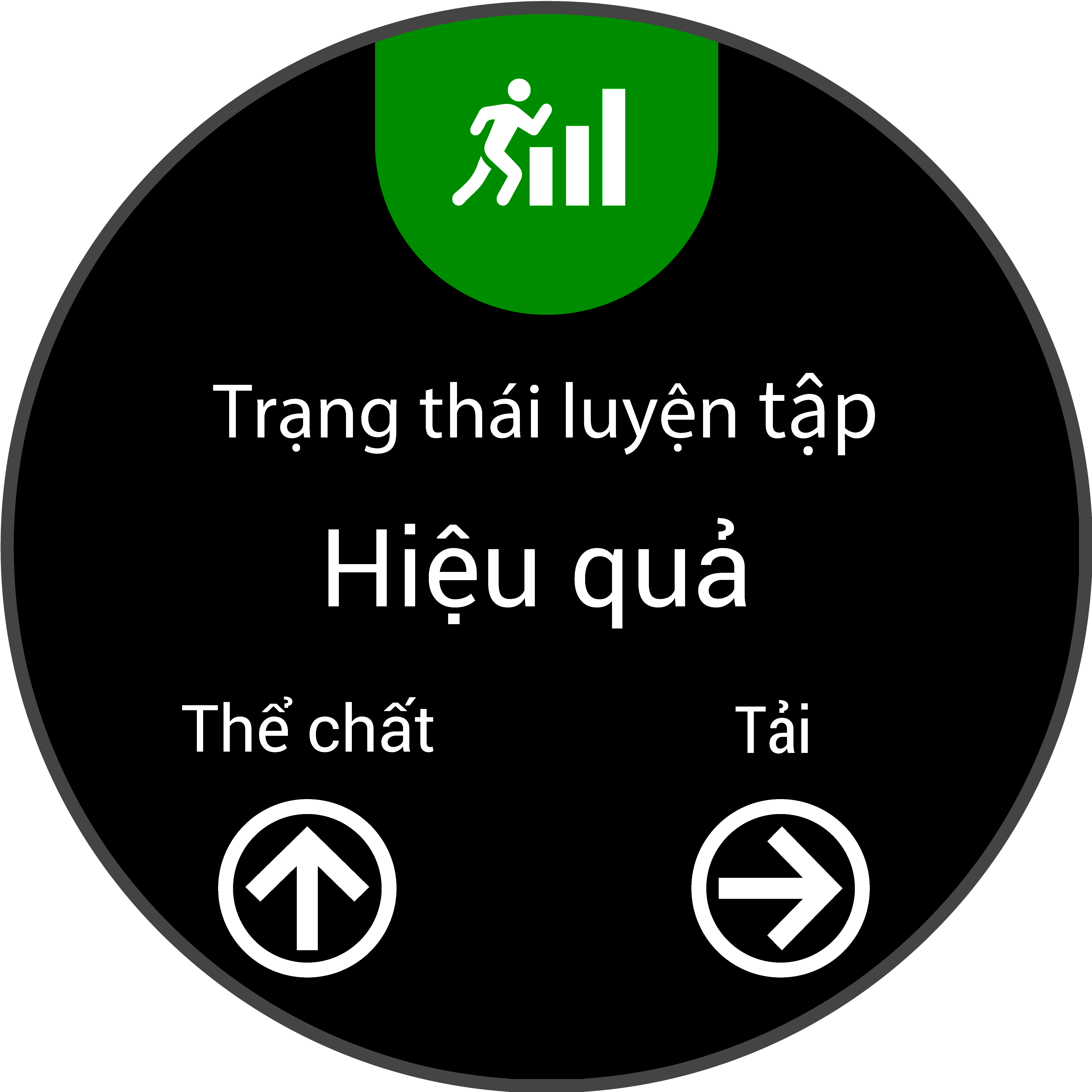

Trạng thái luyện tập: Trạng thái luyện tập cho biết việc luyện tập ảnh hưởng đến thể lực và hiệu suất của bạn như thế nào. Trạng thái luyện tập của bạn dựa trên các thay đổi về cường độ luyện tập và VO2 tối đa trong khoảng thời gian dài.
