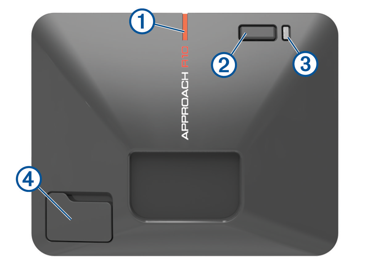

Tổng quan về thiết bị
Vạch căn chỉnh: Căn chỉnh bóng với mục tiêu để thiết lập đường mục tiêu.
Nút: Nhấn để bật thiết bị.
Giữ một giây để tắt thiết bị.
Với thiết bị đã tắt, giữ cho đến khi trạng thái đèn LED chuyển sang màu xanh lam để vào chế độ kết nối.
Đèn LED báo sạc: Thông báo tình trạng pin (Trạng thái đèn LED).
Cổng USB (nắp bảo vệ): Kết nối cáp USB để sạc thiết bị hoặc tải xuống các bản cập nhật phần mềm bằng máy tính của bạn.
