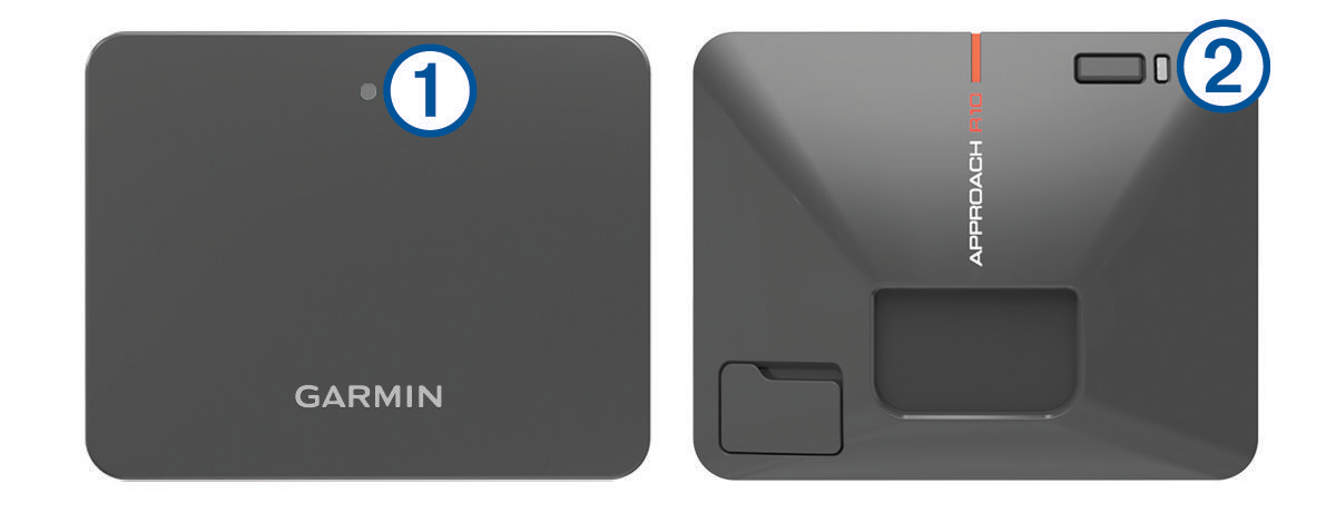

Trạng thái đèn LED
Trạng thái đèn LED
cho biết trạng thái thiết bị. Đèn LED báo sạc
cho biết tình trạng pin.
Trạng thái |
Màu lam cố định |
Thiết bị đang ở chế độ kết nối. |
Màu lam nhấp nháy |
Thiết bị đang kết nối lại với điện thoại thông minh trước đó. |
Màu trắng cố định |
Thiết bị đang ở chế độ lưu trữ. |
Màu trắng nhấp nháy |
Thiết bị đang ở chế độ chờ. |
Màu xanh lá nhấp nháy |
Thiết bị đang chờ thực hiện cú đánh. |
Màu đỏ cố định |
Thiết bị đang bận. |
Màu tím nhấp nháy |
Đang trong quá trình cập nhật phần mềm. |
Trạng thái |
Màu đỏ nhấp nháy |
Đang sạc Pin. |
Màu đỏ cố định |
Pin đầy. |
Màu đỏ nhấp nháy nhanh |
Thiết bị đã bị rút dây cắm và lượng pin còn lại thấp. LƯU Ý: Nếu Pin yếu, đèn LED nhấp nháy nhanh trong năm giây sau khi bật thiết bị. |
