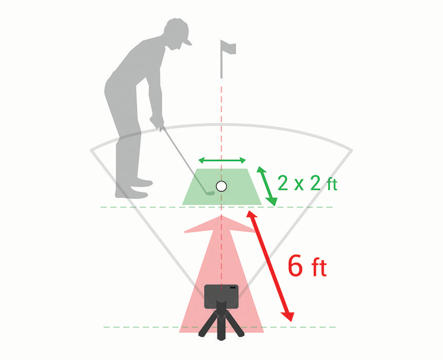

  1. Đặt bóng tại vị trí phát bóng mong muốn.
    LƯU Ý: Vị trí phát bóng phải cách lưới ít nhất 8 ft. (2,4 m) khi chơi trong nhà.
  2. Lắp thiết bị vào giá ba chân (Lắp giá ba chân có nam châm).
  3. Đặt thiết bị trên mặt đất từ 6 ft. đến 8 ft. (từ 1,8 m đến 2,4 m) phía sau vị trí phát bóng.
    LƯU Ý: Nếu bạn đang sử dụng thảm chơi gôn, hãy đảm bảo rằng cạnh dưới của thiết bị nằm phía trên thảm.
  4. Điều chỉnh thiết bị sao cho vạch căn chỉnh màu đỏ thẳng hàng với vị trí phát bóng và mục tiêu của cú đánh.
    MẸO: Bạn có thể đặt gậy đánh gôn trên mặt đất giữa vạch căn chỉnh và vị trí phát bóng để xác nhận đã xếp thẳng hàng.
  5. Nếu cần, bạn có thể di chuyển vị trí phát bóng lên đến 1 ft. (0,3 m) ở một trong hai bên của đường mục tiêu, trong khu vực đánh bóng 2 x 2 ft. (0,6 x 0,6 m) cách thiết bị 6 ft. (1,8 m).
    Điều này có thể hữu ích nếu vị trí phát bóng của bạn bị hỏng trong phiên chế độ mô phỏng chơi gôn.
    LƯU Ý: Các góc bóng và gậy được đo song song với đường mục tiêu.
