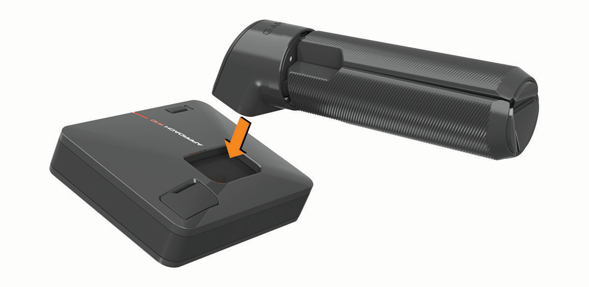

  1. Hãy đảm bảo giá ba chân không có bất kỳ bụi bẩn nào.
  2. Lắp đầu giá ba chân vào mặt sau thiết bị.
    Giá ba chân có từ tính và giữ chặt thiết bị.
    LƯU Ý: Giá ba chân chỉ có thể lắp theo một chiều. Nếu giá không lắp chặt được vào mặt sau thiết bị thì bạn đã lắp sai hướng.

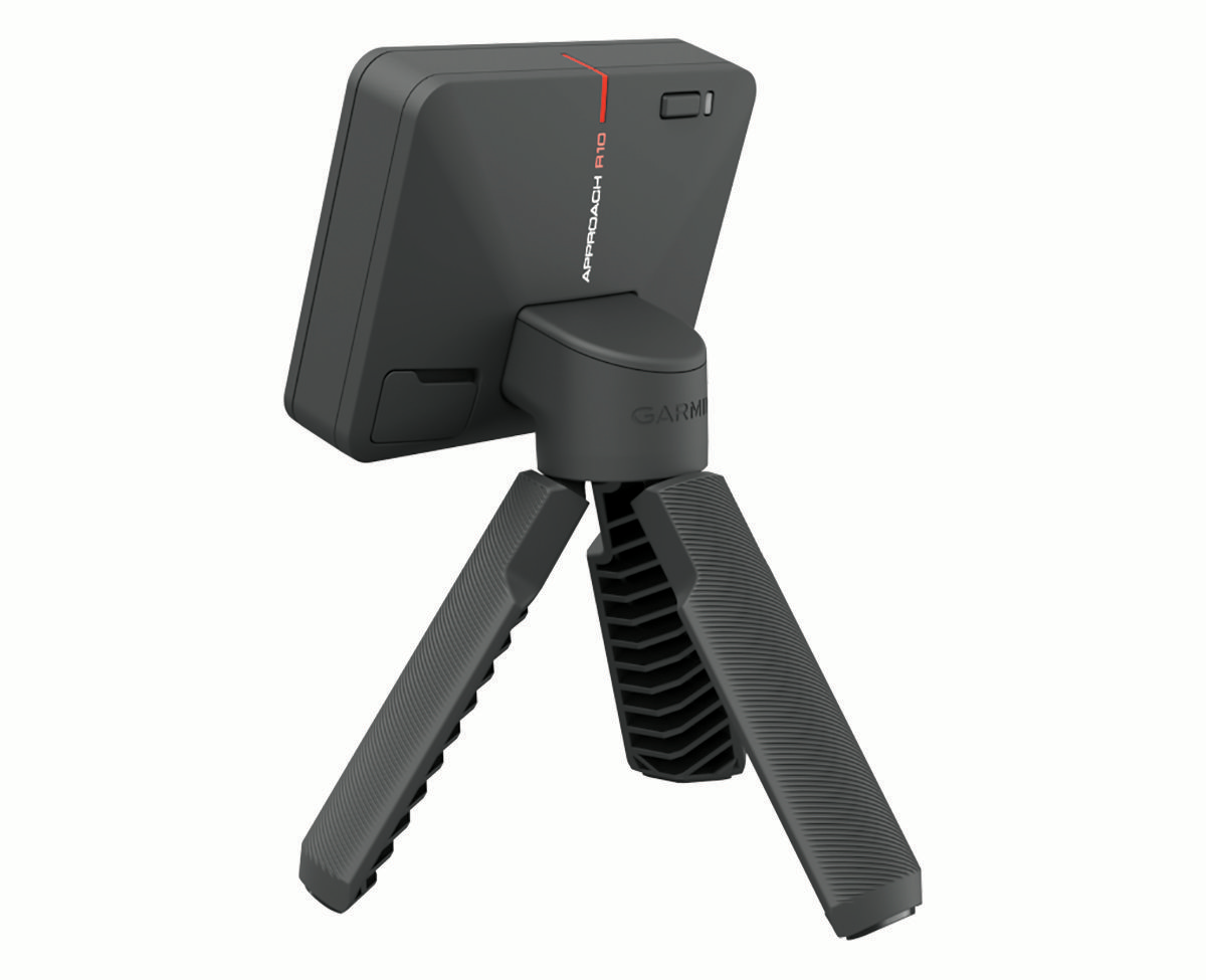

  3. Mở các chân giá để mở rộng hết cỡ.
