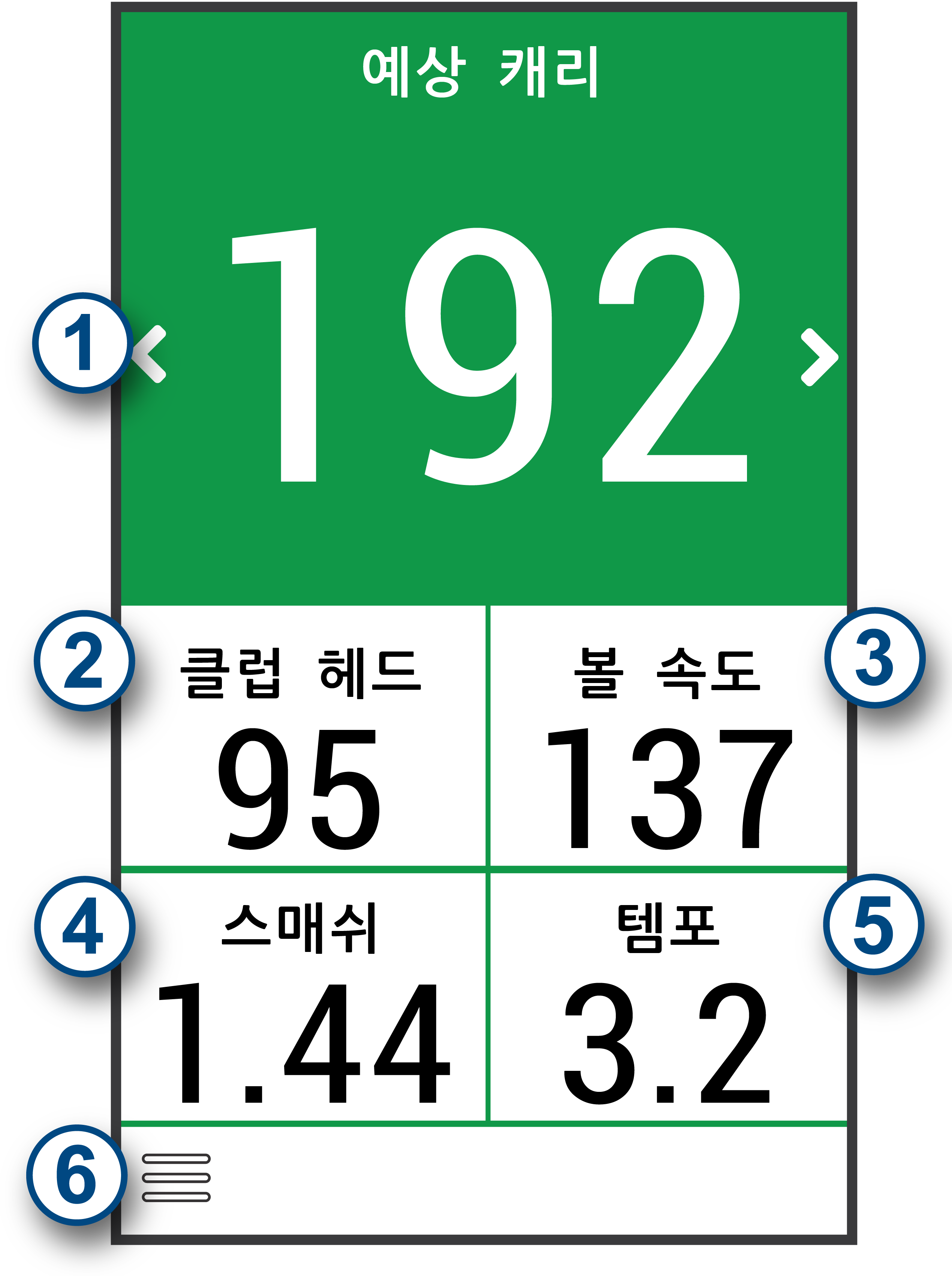

웜업 모드
레이더 버튼을 누르거나 홈 화면에서 웜업을 선택하십시오.
① |
예상 캐리(비거리) 또는 예상 캐리 + 롤을 표시합니다. 이것을 선택하면 표시되는 스윙 지표가 변경됩니다. |
② |
클럽 헤드 속도를 표시합니다. |
③ |
볼 속도를 표시합니다. |
④ |
스매시 팩터를 표시합니다. 참고: 스매시 팩터(smash factor)는 볼 속도를 클럽 헤드 속도로 나눈 값으로서, 클럽이 공을 때리는 효율성을 나타내는데 사용됩니다. 수치가 높을수록 효율성이 더 뛰어납니다. |
⑤ |
스윙 템포를 표시합니다. 참고: 스윙 템포(swing tempo)는 백스윙 시간을 다운스윙 시간으로 나눈 값으로서, 두 값의 비(ratio)로 표시됩니다. 더 자세한 정보는 6 페이지, 템포 훈련 모드를 참조하십시오. |
⑥ |
웜업 모드 기능(예: 사용 팁)의 메뉴를 표시하며, 선택하면 웜업을 종료할 수 있습니다. |
