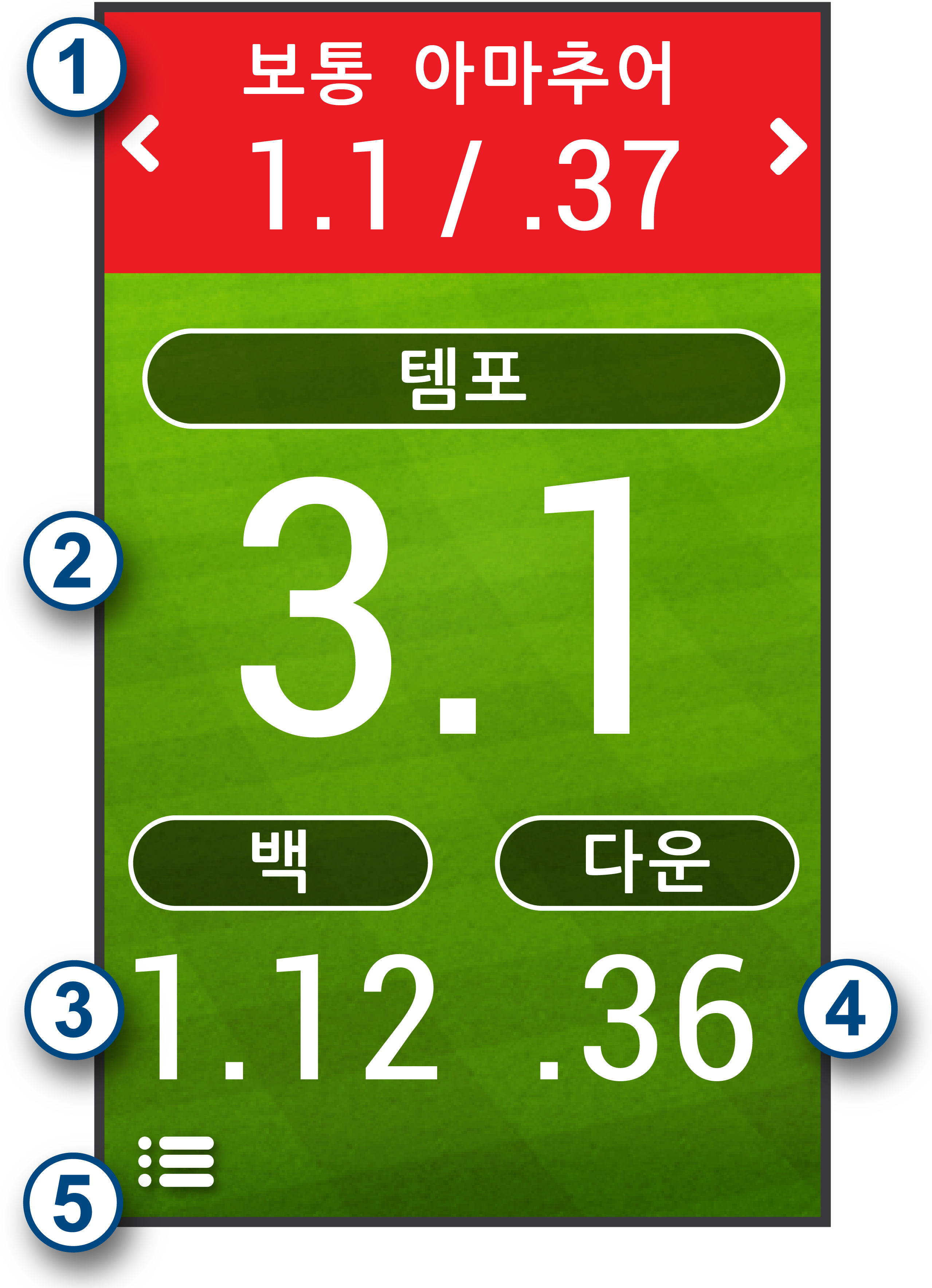

장치는 백스윙 시간과 다운스윙 시간을 측정하여 화면에 표시합니다. 또한 장치는 스윙 템포도 표시합니다. 스윙 템포는 백스윙 시간을 다운스윙 시간으로 나눈 값으로서 이 두 값의 비(ratio)로 표시됩니다. 프로 골퍼들의 연구에 따르면 3 대 1 의 비 또는 3.0이 이상적인 스윙 템포입니다 (6 페이지, 이상적인 스윙 템포).
홈 화면에서 타겟 연습을 선택하십시오.
①
템포 타이밍 (백스윙 시간과 다운스윙 시간의 비) 을 표시합니다. 이것을 선택하면 템포 타이밍이 변경됩니다.
②
스윙 템포를 표시합니다.
참고: 스윙 템포와 스윙 시간은 서로 다른 색상으로 표시되어 목표 타이밍에 얼마나 근접하였는지 알려줍니다.
녹색: 목표 시간의 25% 이내
적색: 목표 시간보다 더 빠름
청색: 목표 시간보다 더 느림
③
백스윙 시간을 표시합니다.
④
다운스윙 시간을 표시합니다.
⑤
템포 트레이닝 기능(예: 템포 음향 끄기)의 메뉴를 표시하며, 이것을 선택하면 트레이닝 모드를 종료할 수 있습니다.
