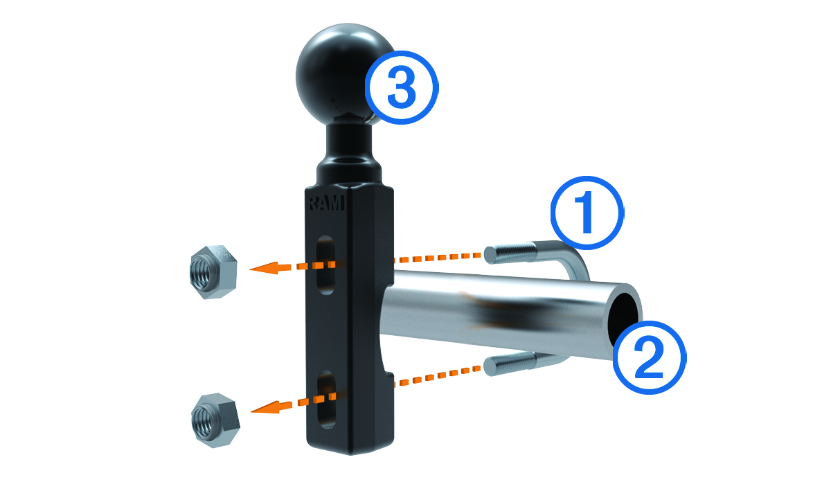

Montieren der U-Schelle und der Basis-Lenkerhalterung Legen Sie die U-Schelle um die Lenkstange , und führen Sie die Enden durch die Basis-Lenkerhalterung . Ziehen Sie die Muttern an, damit die Basis sicher befestigt ist. HINWEIS: Es wird ein Drehmoment von 5,65 Nm (50 lbs/Zoll) empfohlen. Das maximale Drehmoment beträgt 9,04 Nm (80 lbs/Zoll). Übergeordnetes Thema: Anbringen der Basis-LenkerhalterungStartseiteInstallationAnbringen des Geräts am MotorradAnbringen der Basis-LenkerhalterungMontieren der U-Schelle und der Basis-Lenkerhalterung
