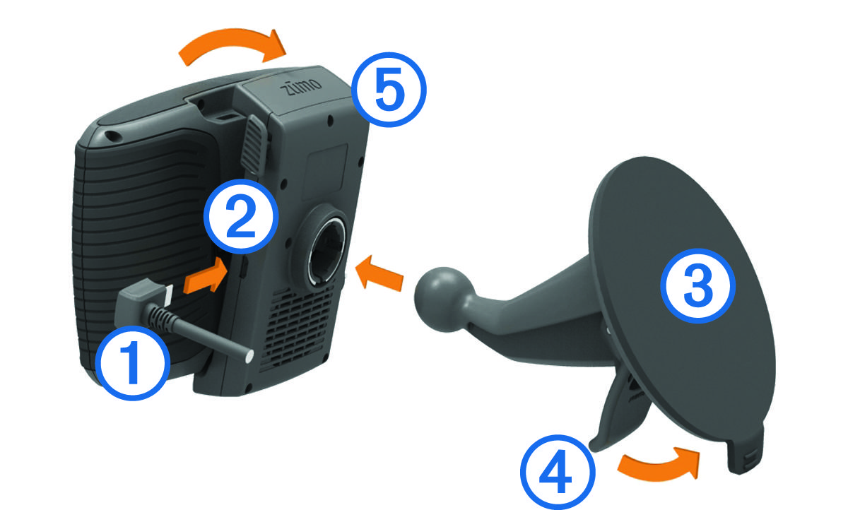

  1. Schließen Sie das KFZ-Anschlusskabel Beschriftung Nummer eins an den Anschluss Beschriftung Nummer zwei der Halterung an.
    Device and mount with callouts
  2. Entfernen Sie die Schutzfolie von der Saugnapfhalterung Beschriftung Nummer drei.
  3. Reinigen und trocknen Sie die Windschutzscheibe und die Saugnapfhalterung mit einem fusselfreien Tuch.
  4. Setzen Sie die Saugnapfhalterung auf die Windschutzscheibe, und klappen Sie den Hebel Beschriftung Nummer vier in Richtung der Windschutzscheibe ein.
  5. Lassen Sie die Halterung Beschriftung Nummer fünf in den Arm der Saugnapfhalterung einrasten.
  6. Setzen Sie die Unterseite des Geräts in die Halterung ein.
  7. Drücken Sie das Gerät zurück, bis es einrastet.
  8. Schließen Sie das andere Ende des KFZ-Anschlusskabels an eine Stromquelle an.
