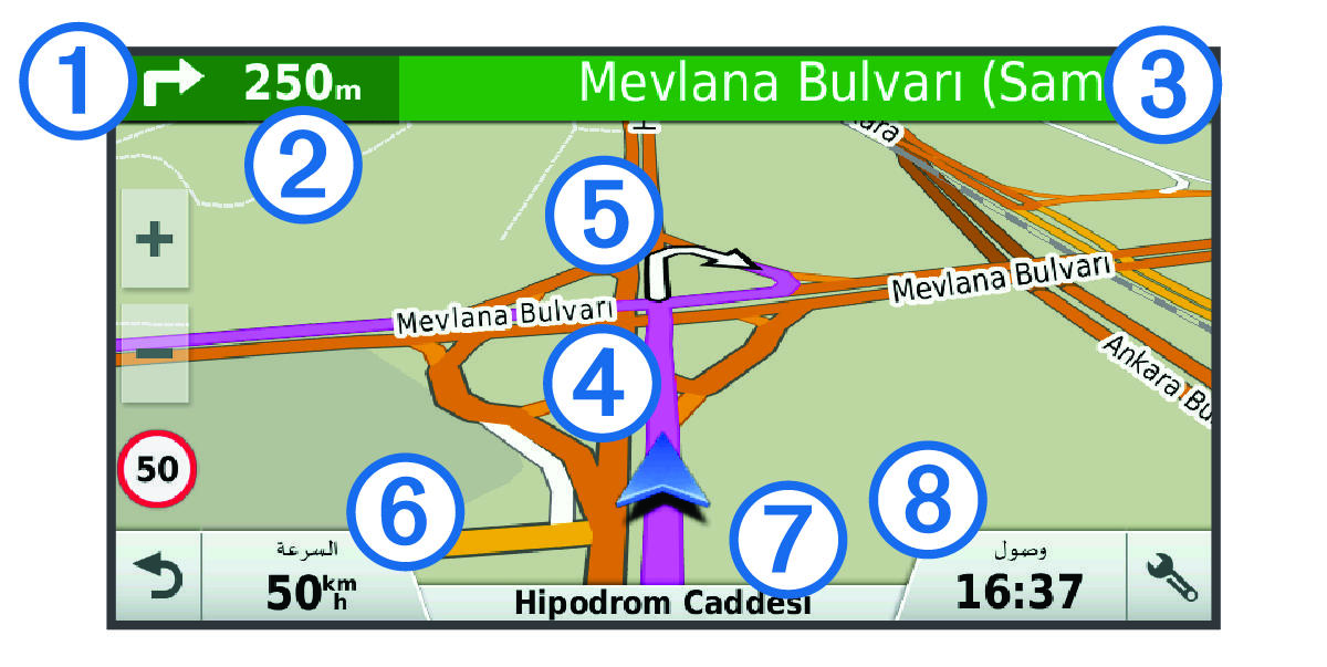

مسار رحلتك على الخريطة
أثناء الرحلة، يرشدك الجهاز إلى وجهتك باستخدام المطالبات الصوتية والمعلومات المتوفرة على الخريطة. تظهر الإرشادات حول الانعطاف أو المخرج التالي أو غيرها من الإجراءات في أعلى الخريطة.
Map data with callouts
وسيلة الشرح رقم واحد
الإجراء التالي في مسار الرحلة. يشير إلى الانعطاف أو المخرج التالي أو أي إجراء آخر وإلى المسار الذي يجب أن تسلكه، إذا توفر.
وسيلة الشرح رقم اثنين
المسافة إلى الإجراء التالي.
وسيلة الشرح رقم ثلاثة
اسم الشارع أو المخرج المرتبط بالإجراء التالي.
وسيلة الشرح رقم أربعة
تمييز مسار الرحلة على الخريطة.
وسيلة الشرح رقم خمسة
الإجراء التالي في مسار الرحلة. تشير الأسهم على الخريطة إلى مواقع الإجراءات التالية.
وسيلة الشرح رقم ستة
سرعة المركبة.
وسيلة الشرح رقم سبعة
اسم الطريق الذي تسلكه.
وسيلة الشرح رقم ثمانية
وقت الوصول المُقدّر.
تلميح: يمكنك لمس هذا الحقل لتغيير المعلومات التي يظهرها (تغيير حقل بيانات الخريطة).
