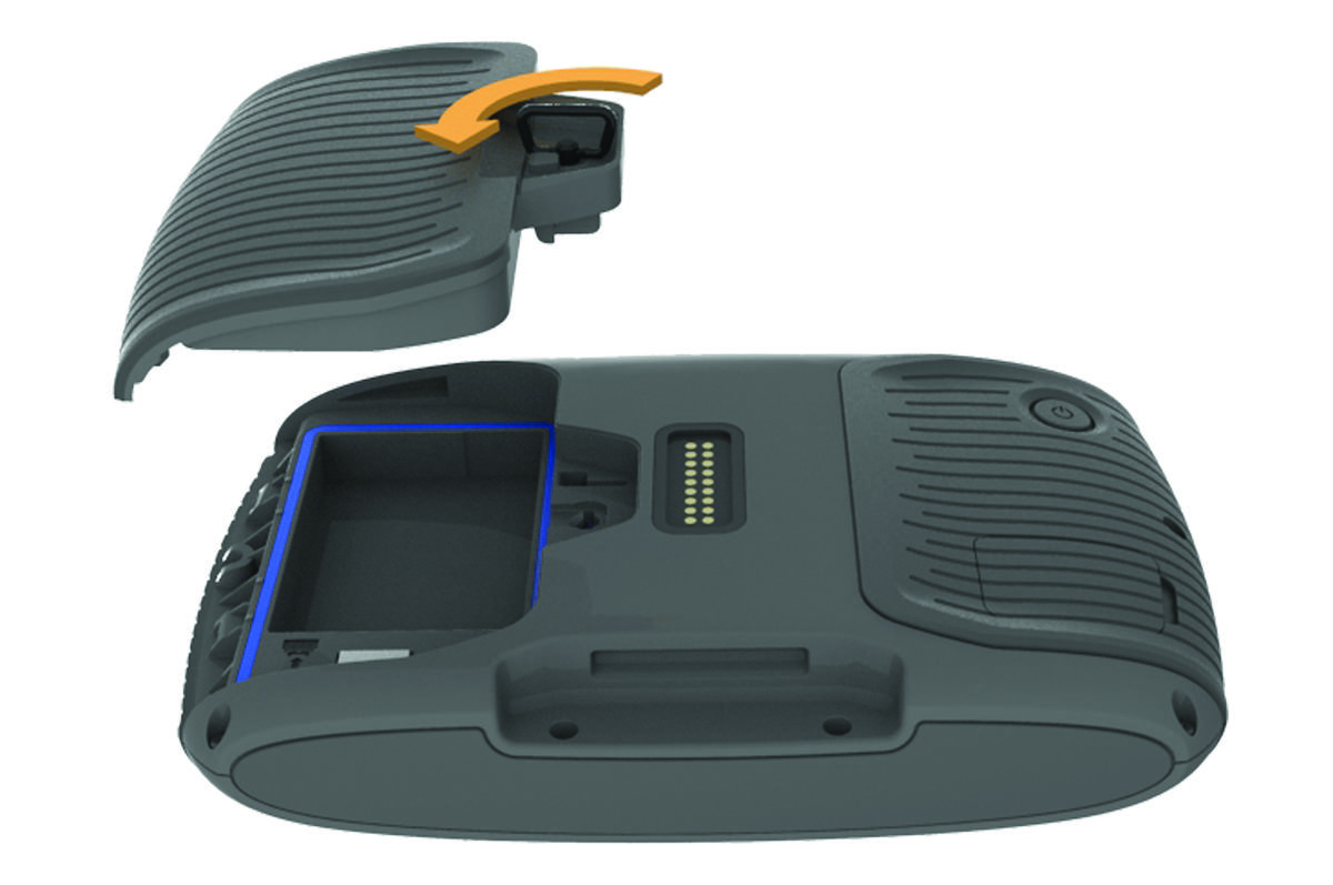

- Drehen Sie den D-Ring der Akkuabdeckung gegen den Uhrzeigersinn, und nehmen Sie die Abdeckung ab.

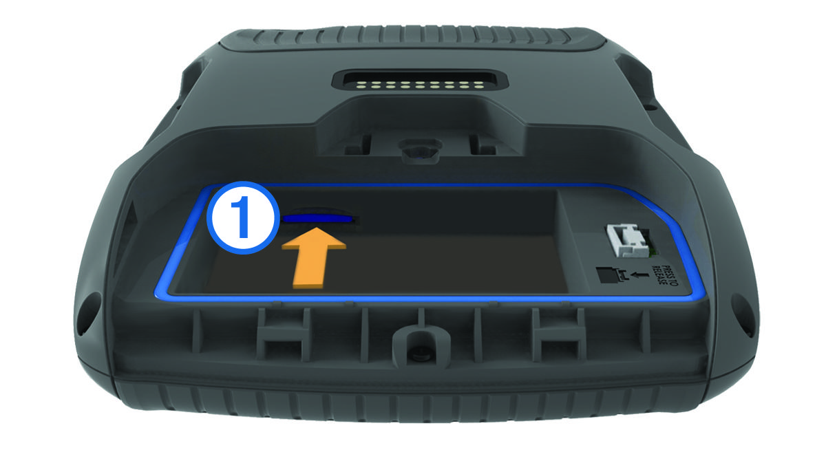

- Legen Sie bei Bedarf eine
microSD™ Karte
in das Gerät ein.

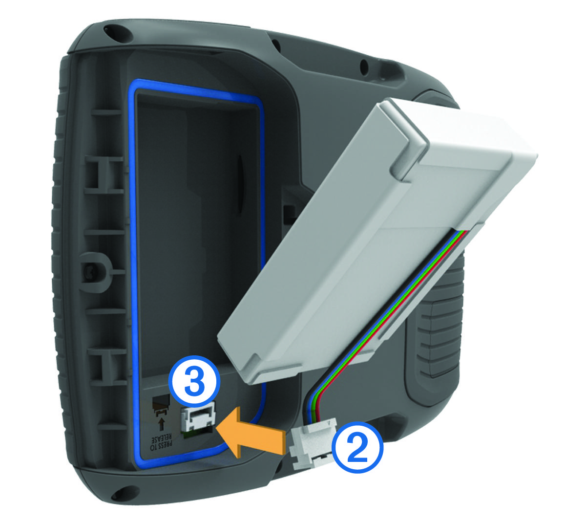

- Legen Sie den Akku ein. Das Kabel muss dabei oben liegen.
- Verbinden Sie den Akkustecker
mit dem Akkuanschluss
