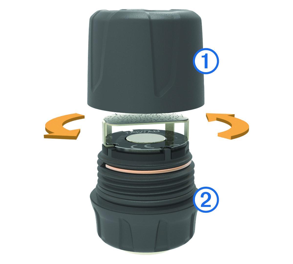

  1. Entfernen Sie die Kappe Beschriftung Nummer eins vom Sensor Beschriftung Nummer zwei. Drehen Sie die Kappe hierzu gegen den Uhrzeigersinn.
  2. Falls Sie die Batterie bereits in den Sensor eingelegt haben, entnehmen Sie sie wieder.

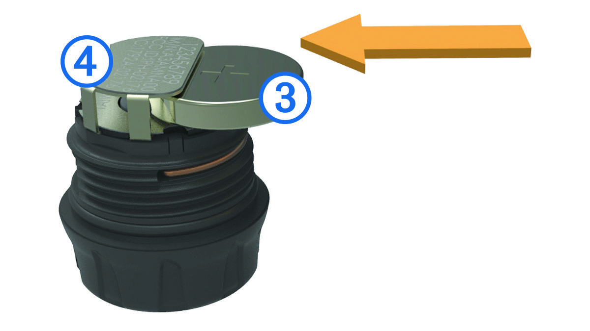

  7. Legen Sie innerhalb von 30 Sekunden die Batterie Beschriftung Nummer drei in den Batteriehalter Beschriftung Nummer vier des Sensors ein. Die Seite mit dem Plus muss dabei nach oben zeigen.
    Der zūmo sucht nach dem Sensor und zeigt eine Bestätigung an, wenn der Sensor erfolgreich gekoppelt wurde.

  10. Setzen Sie die Kappe wieder auf den Sensor auf, und drehen Sie sie fest.
  11. Bringen Sie am Sensor das Etikett mit der Nummer an, die der in Schritt 6 ausgewählten Reifennummer entspricht.
