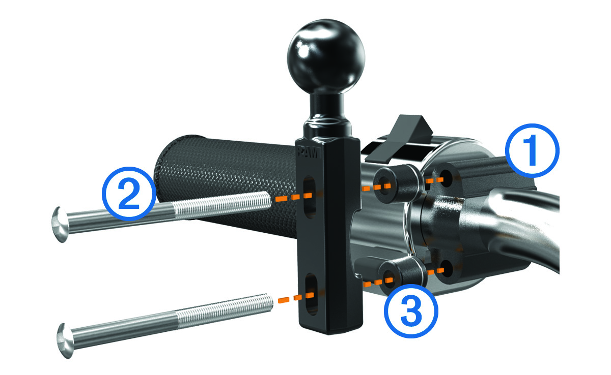

Montieren der Basis-Lenkerhalterung an der Klemmhalterung für den Kupplungs- oder Bremshebel
  1. Entfernen Sie die zwei werkseitig verwendeten Schrauben der Klemmhalterung für den Kupplungs- oder Bremshebel Beschriftung Nummer eins.
    HINWEIS: Im Lieferumfang sind sowohl standardmäßige 1/4-Zoll-Schrauben als auch M6-Schrauben enthalten. Verwenden Sie die Schraubengröße, die mit den werkseitig verwendeten Schrauben der Klemmhalterung für den Kupplungs- oder Bremshebel übereinstimmt.
  2. Führen Sie die neuen Schrauben Beschriftung Nummer zwei durch die Basis-Lenkerhalterung, die Distanzstücke Beschriftung Nummer drei und die Klemmhalterung für den Kupplungs- oder Bremshebel.
  3. Ziehen Sie die Schrauben an, damit die Basis sicher befestigt ist.
