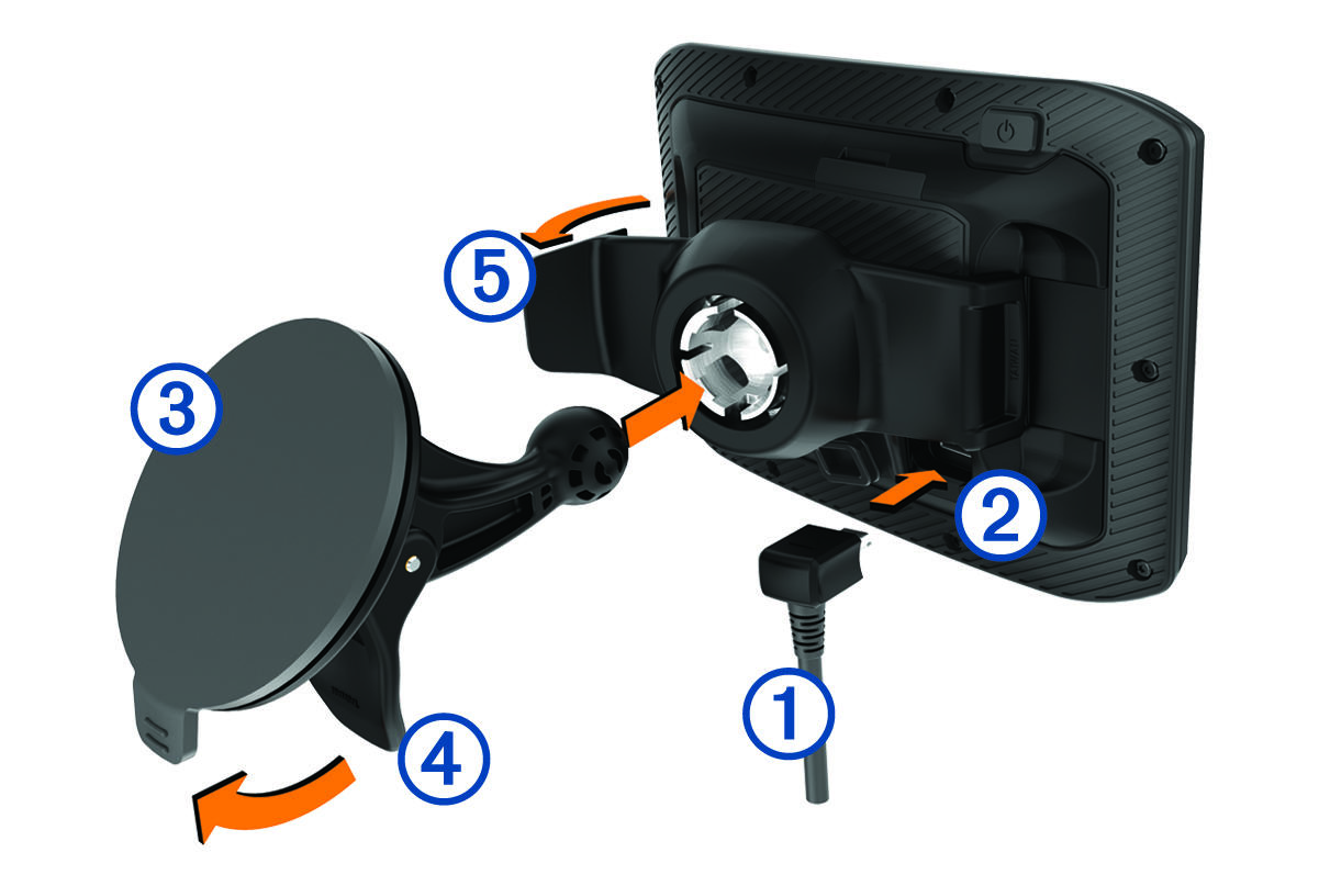

  1. 自動車電源ケーブルコールアウト番号1をマウントのコネクタコールアウト番号2に接続します。
    自動車マウント取り付けの分解図(コールアウト付き)
  2. 吸盤コールアウト番号3から透明のプラスチックを取り外します。
  3. フロントガラスと吸盤の汚れを、柔らかい布で拭き取り乾かします。
  4. 吸着カップをフロントガラスに取り付け、レバーコールアウト番号4をフロントガラス方向に倒します。
  5. クレードルコールアウト番号5を吸盤アームにはめ込みます。
  6. デバイスの片側をクレードルに合わせます。
  7. デバイスをクレードルにカチッと音がするまで押し込みます。
  8. 車両の電源ケーブルの反対側の端を、電源コンセントに接続します。
