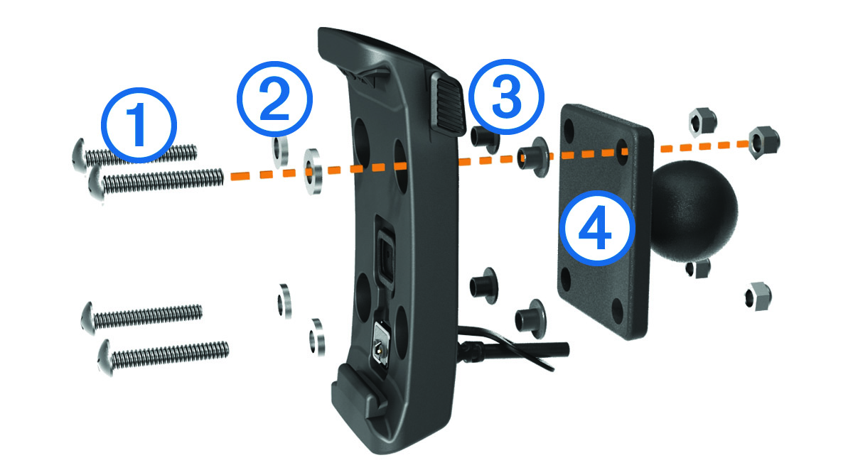

  1. Führen Sie die Flachkopfschrauben (M4 x 20 mm) Beschriftung Nummer eins durch die Unterlegscheiben Beschriftung Nummer zwei, die Halterung, die Distanzstücke Beschriftung Nummer drei und die Basisplatte Beschriftung Nummer vier.
    Explosionsansicht der Kugelhalterung mit Beschriftungen
  2. Ziehen Sie die Muttern an, sodass die Basisplatte sicher befestigt ist.
