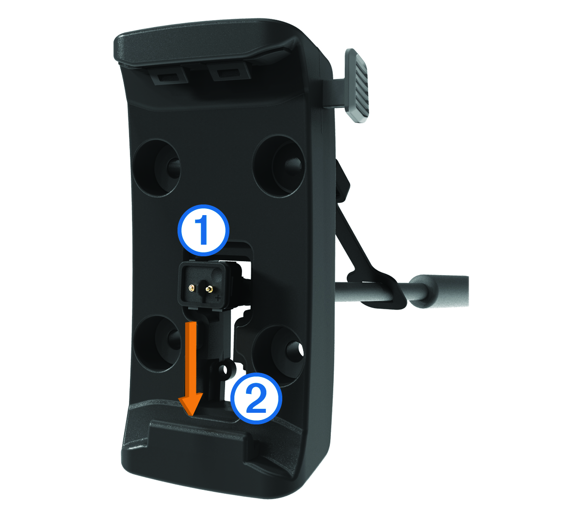

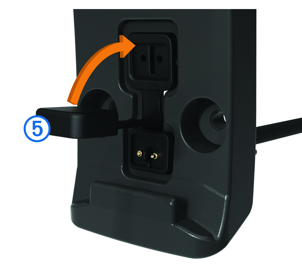

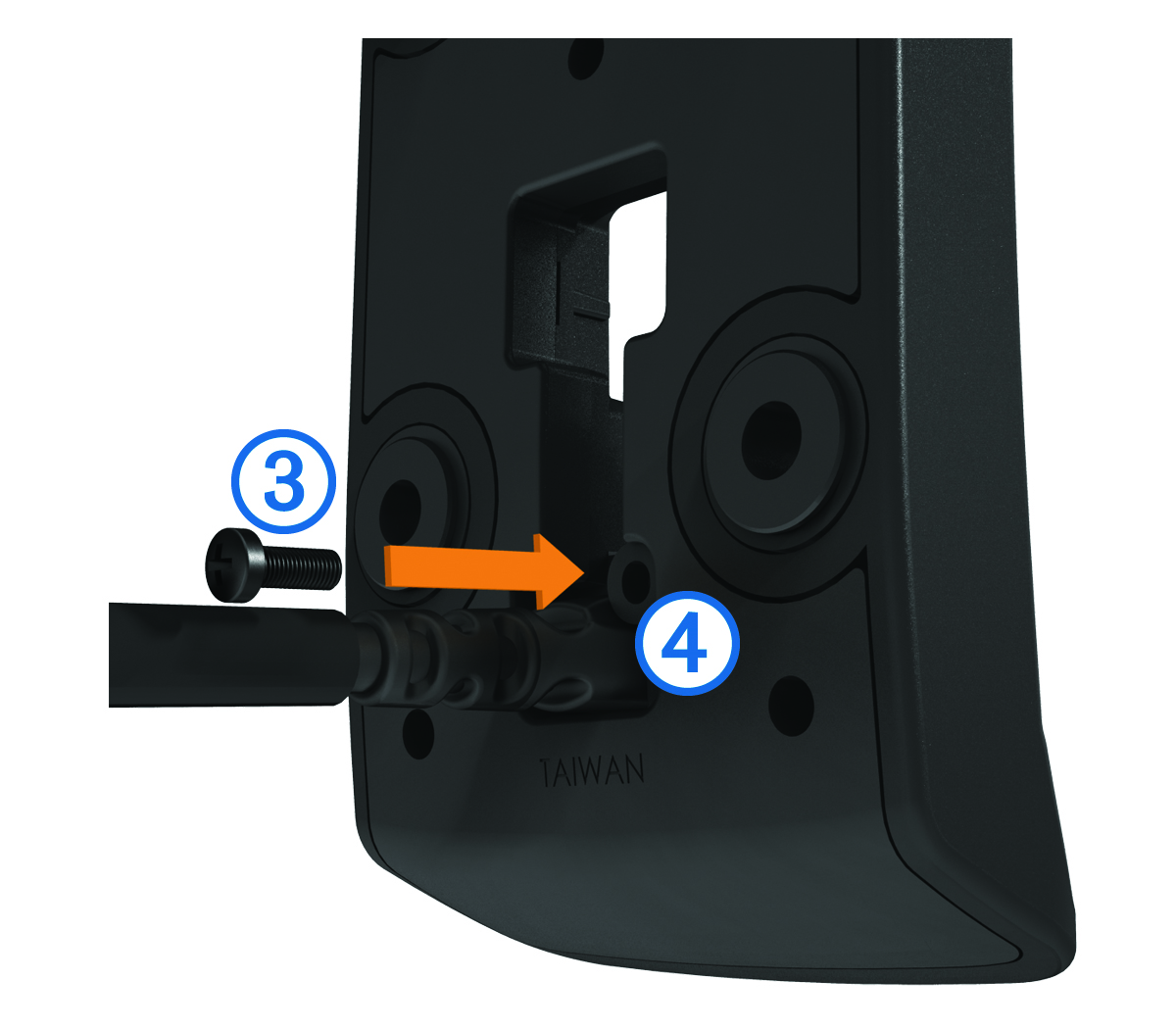

Anbringen der Netzkabel an der Motorradhalterung Führen Sie den Netzkabelanschluss durch die obere Öffnung der Motorradhalterung. Schieben Sie das Kabel nach unten zur unteren Öffnung , und ziehen Sie das Kabel zurück, bis es sicher sitzt. Drehen Sie die schwarze Schraube von hinten in die Halterung , damit das Kabel nicht verrutscht. Führen Sie die Schutzkappe durch die obere Öffnung, und drücken Sie sie in die Öffnung. Übergeordnetes Thema: Anbringen des Geräts am Motorrad
Anbringen der Netzkabel an der Motorradhalterung Führen Sie den Netzkabelanschluss durch die obere Öffnung der Motorradhalterung. Schieben Sie das Kabel nach unten zur unteren Öffnung , und ziehen Sie das Kabel zurück, bis es sicher sitzt. Drehen Sie die schwarze Schraube von hinten in die Halterung , damit das Kabel nicht verrutscht. Führen Sie die Schutzkappe durch die obere Öffnung, und drücken Sie sie in die Öffnung. Übergeordnetes Thema: Anbringen des Geräts am MotorradStartseiteInstallationAnbringen des Geräts am MotorradAnbringen der Netzkabel an der Motorradhalterung
