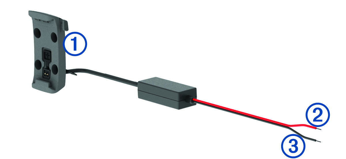

Motorradhalterung mit Stromversorgung
Garmin® empfiehlt dringend, die Montage des Geräts von einem Techniker durchführen zu lassen, der Erfahrung mit elektrischen Anlagen hat. Eine fehlerhafte Verkabelung des Netzkabels kann Schäden an Fahrzeug oder Batterie sowie Verletzungen nach sich ziehen.
Lesen Sie alle Produktwarnungen und sonstigen wichtigen Informationen der Anleitung "Wichtige Sicherheits- und Produktinformationen", die dem Produkt beiliegt.
Das Gerät muss abhängig von verfügbaren Stromquellen und einer sicheren Kabelführung an einem geeigneten und sicheren Ort am Motorrad montiert werden.
| Motorradhalterung |
| 12 bis 24 V Gleichspannung, Stromversorgung des Systems (rot) HINWEIS: Das rote Stromversorgungskabel kann bei einigen Gerätemodellen eine leitungsinterne Sicherung umfassen. Kabel ohne leitungsinterne Sicherung sind intern geschützt. |
| Masse des Systems (schwarz) |
