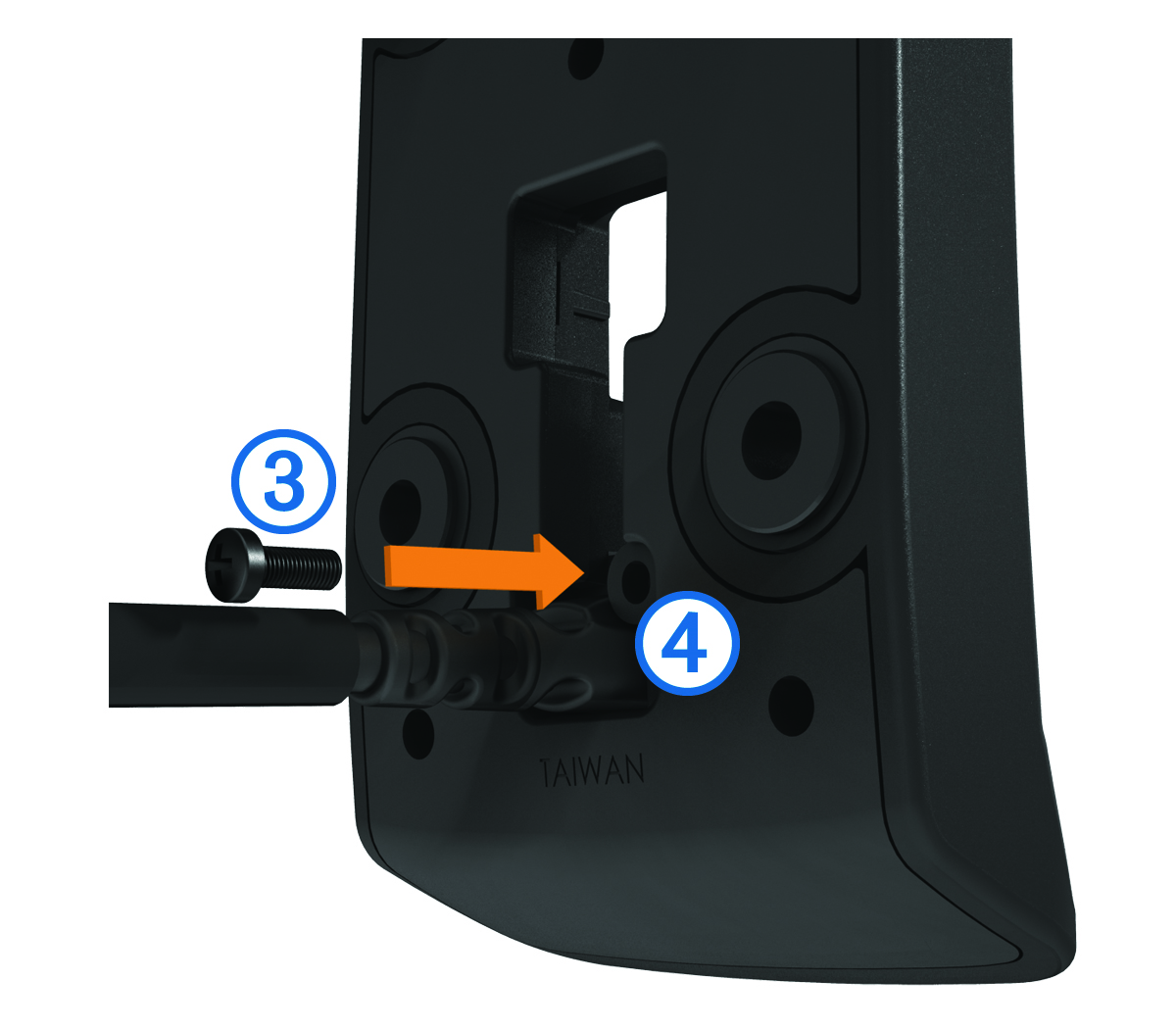

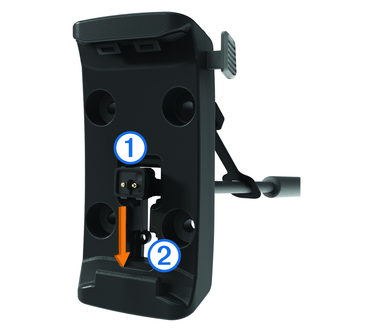

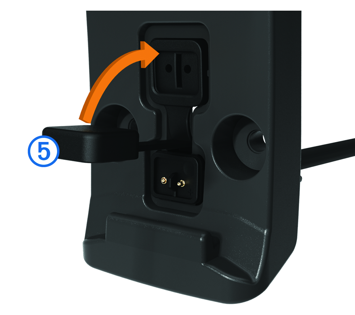

Upevnenie napájacích káblov k držiaku na motocykel Prestrčte konektor napájacieho kábla cez horný otvor na držiaku na motocykli. Kábel posuňte nadol k spodnej časti otvoru a ťahajte ho späť, kým ho nezatiahnete. Čiernu skrutku zaskrutkujte do zadnej strany držiaka , aby kábel držal pevne na mieste. Ochranný kryt prestrčte cez horný otvor a zatlačte ho do otvoru. Téma vyššej úrovne: Upevnenie zariadenia na motocykelDomovInštaláciaUpevnenie zariadenia na motocykelUpevnenie napájacích káblov k držiaku na motocykel
