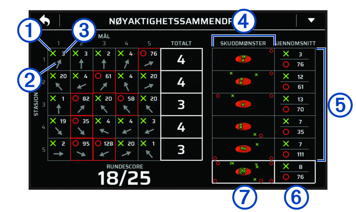

Når du viser scorekortet ditt, kan du velge Vis mer informasjon for å vise nøyaktighetssammendraget av runden. Nøyaktighetssammendraget viser avstanden og retningen på hvert skudd i forhold til leirduen. Du kan bruke denne informasjonen til å se siktetrendene dine gjennom hver runde.
Skjermbilde av et nøyaktighetssammendrag med merknader
Merknad nummer én
Viser om skuddet traff eller bommet
Merknad nummer to
Vinkelen på skuddmønsteret i forhold til leirduen
Merknad nummer tre
Avstanden til midten av hver skuddgruppe fra midten av leirduen
Merknad nummer fire
En grafisk fremstilling av hvert skudd i forhold til leirduen
Merknad nummer fem
Den absolutte gjennomsnittsavstanden til skuddet i forhold til leirduen når du treffer eller bommer
Merknad nummer seks
Den absolutte gjennomsnittsavstanden til alle skudd i forhold til leirduen gjennom hele runden
Merknad nummer syv
En grafisk fremstilling av alle skudd i forhold til leirduen gjennom hele runden
