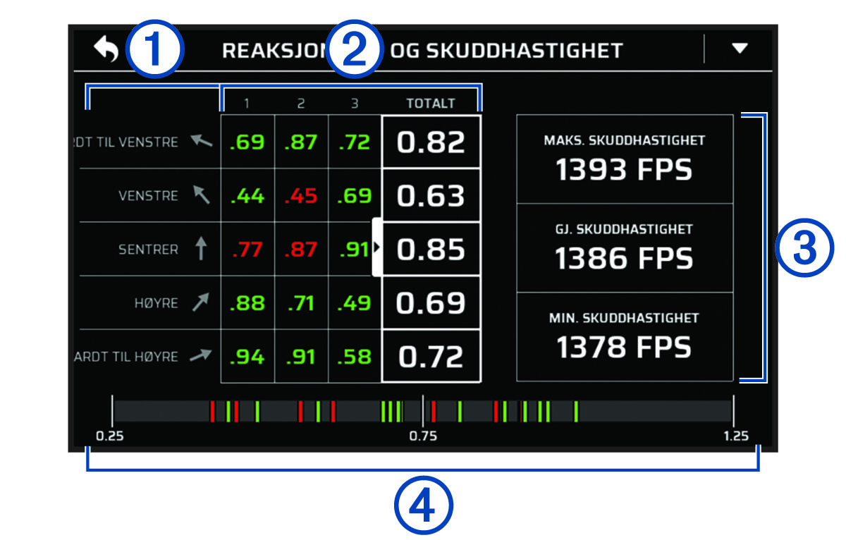

Når du viser scorekortet ditt, kan du velge Vis mer informasjon for å vise informasjon om reaksjonstid og skuddhastighet for hver runde. Du kan bruke denne informasjonen til å se hvor godt du skyter når du reagerer på forskjellige tidspunkter.
Skjermbilde av informasjon om reaksjonstid og skuddhastighet med merknader
Merknad nummer én
Leirduevinkelen
Merknad nummer to
Reaksjonstid
Merknad nummer tre
Maksimum, gjennomsnittlig og minimum registrerte skuddhastigheter
Merknad nummer fire
En grafisk fremstilling av treff og bommer med forskjellige reaksjonstider
