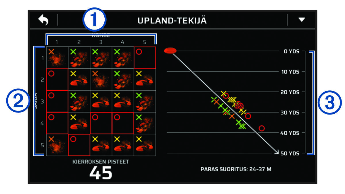

Kun tarkastelet tuloskorttiasi Upland-harjoituksen jälkeen, voit näyttää kunkin kierroksen Upland-tekijätiedot valitsemalla Näytä lisää tietoja. Upland-tekijä ilmaisee, miten osuit tai et osunut eri etäisyyksiltä. Näiden tietojen avulla voit selvittää optimaalisen Upland-ampumaetäisyyden tarkkuustrendiesi perusteella.
Näyttökuva Upland-tekijätiedoista ja numerot
Numero yksi
Kohteen numero
Numero kaksi
Sarjan numero
Numero kolme
Kuva osumista ja ohilaukauksista eri etäisyyksillä
