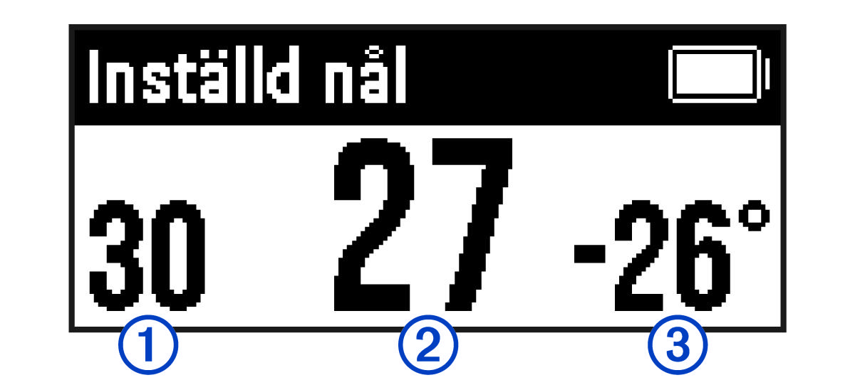

När du aktiverar laseravståndsmätaren visar enheten tre siffror på LCD-skärmen. Enheten använder dessa mätningar för att justera nålens position.
Rangefinder data with callouts
Bildtext nummer ett Siktlinjeavstånd
Det uppmätta avståndet mellan laseravståndsmätaren och målet.
Bildtext nummer två Justerat avstånd
Det horisontella avståndet till målet, som beräknas med hjälp av vinkeln för mätningen.
Bildtext nummer tre Vinkel för mätning
Den uppåtgående eller nedåtgående vinkeln från avståndsmätaren till målet.
