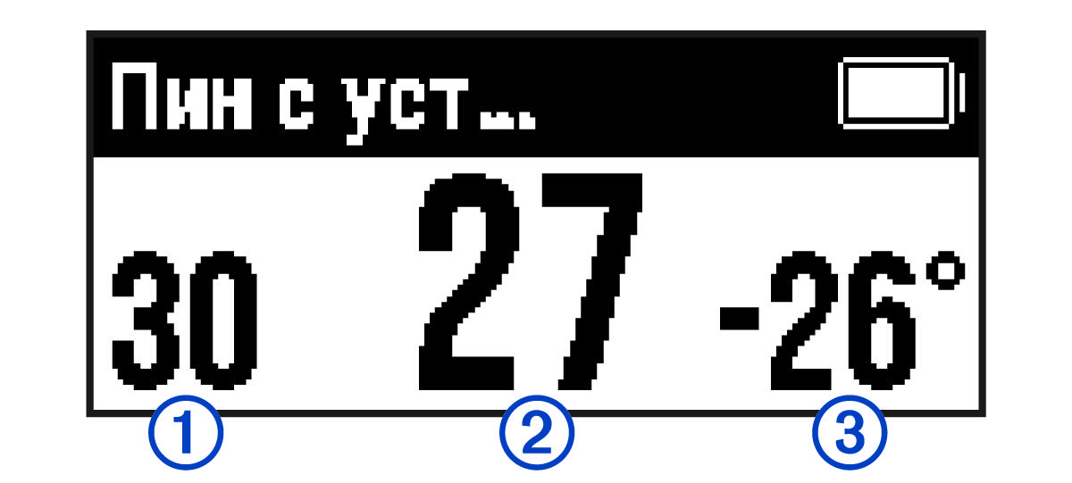

При активации лазерного дальномера на ЖК-дисплее устройства отобразятся три числа. Устройство использует эти три величины для корректировки положения пина.
Rangefinder data with callouts
Обозначение номер один Расстояние до цели
измеренное расстояние между лазерным дальномером и целью.
Обозначение номер два Рассчитанное расстояние
Горизонтальное расстояние до цели, которое вычисляется с помощью угла измерения.
Обозначение номер три Угол измерения
Угол наклона вверх или вниз от дальномера до цели.
