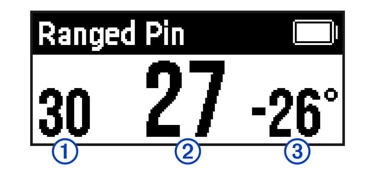

Messungen des Entfernungsmessers
Wenn Sie den Laser-Entfernungsmesser aktivieren, zeigt das Gerät drei Nummern auf dem LCD-Display an. Das Gerät verwendet diese Messwerte, um die Position des Pins anzupassen.
Rangefinder data with callouts
Beschriftung Nummer eins Sichtliniendistanz
Die gemessene Distanz zwischen dem Laser-Entfernungsmesser und dem Ziel.
Beschriftung Nummer zwei Angepasste Distanz
Die horizontale Distanz zum Ziel, die mithilfe des Messwinkels berechnet wird.
Beschriftung Nummer drei Messwinkel
Der aufwärts oder abwärts gerichtete Winkel vom Entfernungsmesser zum Ziel.
