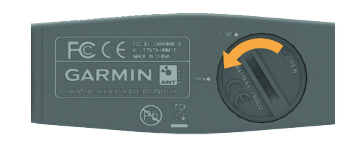

  1. Die runde Batterieabdeckung befindet sich auf der Rückseite des Herzfrequenzsensors.
    Akkuabdeckung
  2. Drehe die Abdeckung mit einer Münze gegen den Uhrzeigersinn, bis du sie abnehmen kannst. (Der Pfeil muss auf OPEN zeigen).
  3. Entferne die Abdeckung und die Batterie.
  4. Warte 30 Sekunden.
  5. Setze die neue Batterie ein, wobei die Seite mit dem Plus nach oben zeigen sollte.
    HINWEIS: Beschädigen oder verlieren Sie den Dichtungsring nicht.
  6. Drehe die Abdeckung mit einer Münze im Uhrzeigersinn wieder in die Ausgangsstellung zurück. (Der Pfeil muss auf CLOSE zeigen.)
