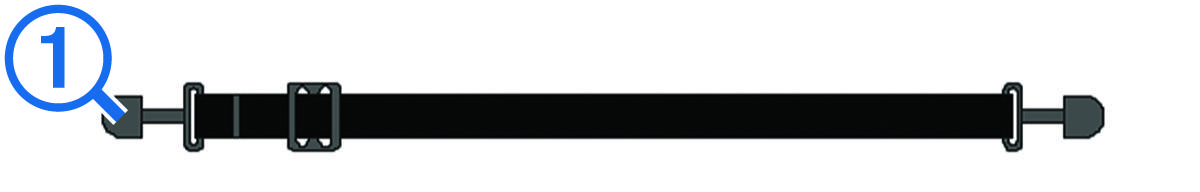

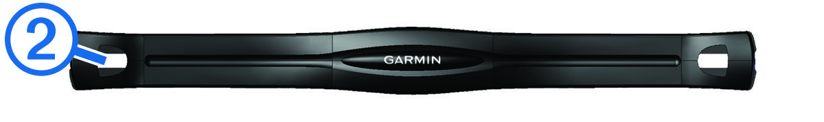

  1. Schieben Sie eine der Laschen Beschriftung Nummer eins auf dem Gurt durch den Schlitz Beschriftung Nummer zwei am Modul des Herzfrequenzsensors.
    Gurt mit Beschriftung
    Gerät mit Beschriftung

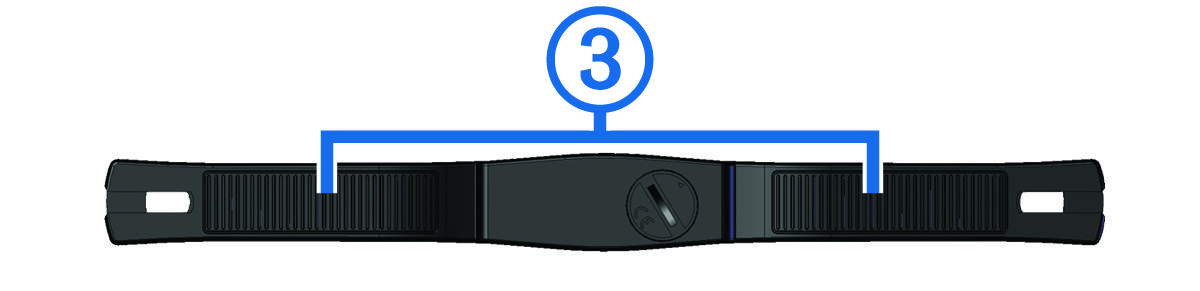

  3. Befeuchten Sie die Elektroden Beschriftung Nummer drei auf der Rückseite des Moduls, um eine optimale Übertragung zwischen Brust und dem Modul des Herzfrequenzsensors zu ermöglichen.
    Rückseite des Geräts mit Beschriftung

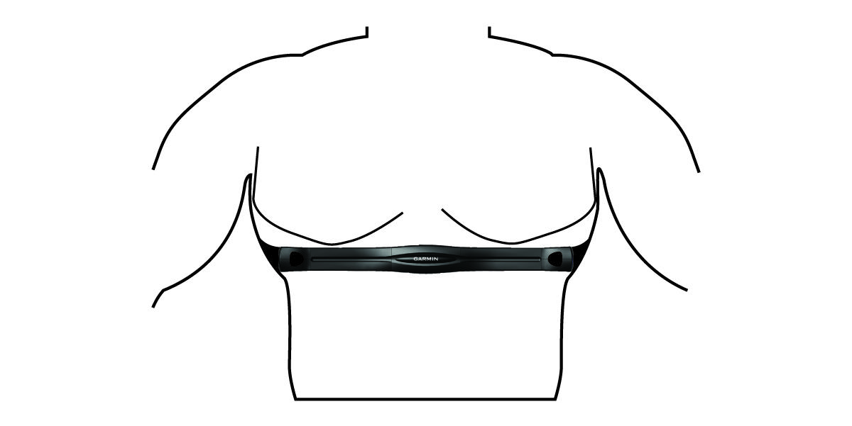

  4. Legen Sie sich den Gurt um die Brust, und befestigen Sie das zweite Ende auf der anderen Seite des Moduls des Herzfrequenzsensors.
    Platzierung des Geräts auf der Brust
    Das Garmin® Logo sollte von vorne lesbar sein.
