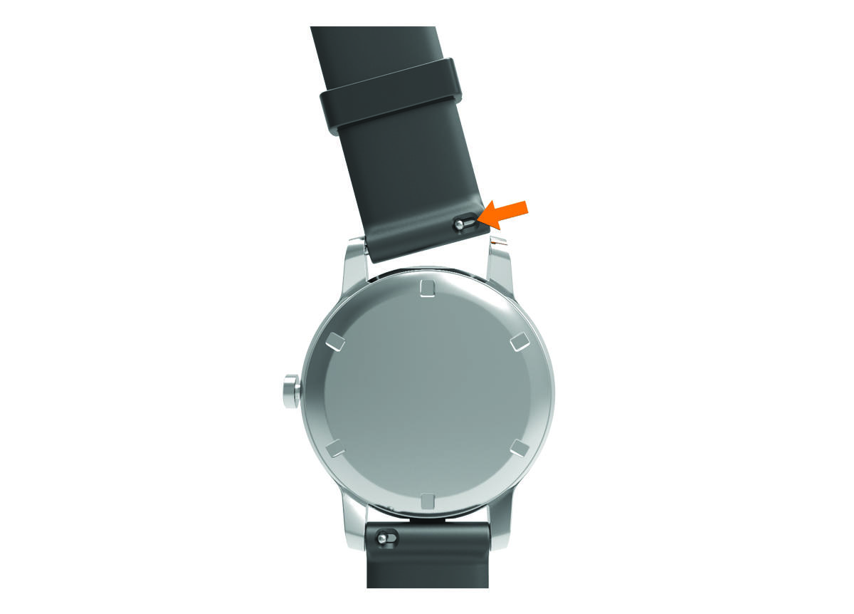

  1. Schieben Sie den Entriegelungsstift am Federsteg heraus, um das Band abzunehmen.
    Abbildung der Vorgehensweise zum Auswechseln der Armbänder
  2. Setzen Sie eine Seite des Federstegs für das neue Band in das Gerät ein.
  3. Schieben Sie den Entriegelungsstift ein, und richten Sie den Federsteg auf die gegenüberliegende Seite des Geräts aus.
  4. Wiederholen Sie die Schritte 1 bis 3, um das andere Armband auszuwechseln.
