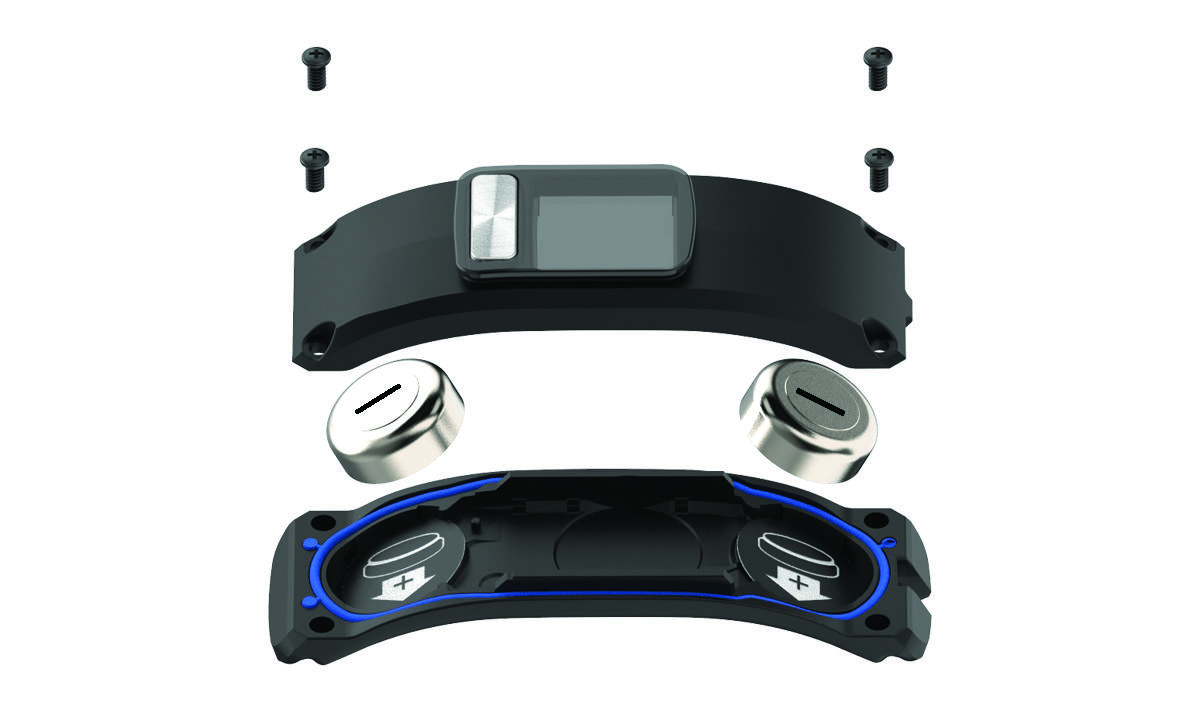

Rimuovere le quattro viti sulla parte anteriore del dispositivo con un cacciavite Phillips piccolo.
Rimuovere il coperchio anteriore e le batterie.
Inserire le nuove batterie con il polo negativo rivolto verso l'interno del coperchio anteriore.
Assicurarsi che la guarnizione non sia danneggiata e che sia inserita completamente nella scocca posteriore.
AVVISO
Le linguette delle guarnizioni devono essere allineate agli ugelli adeguati nel vano batterie. Una guarnizione danneggiata non consente un'adeguata sigillatura.
Riposizionare il coperchio anteriore e le quattro viti.
Serrare saldamente le quattro viti.

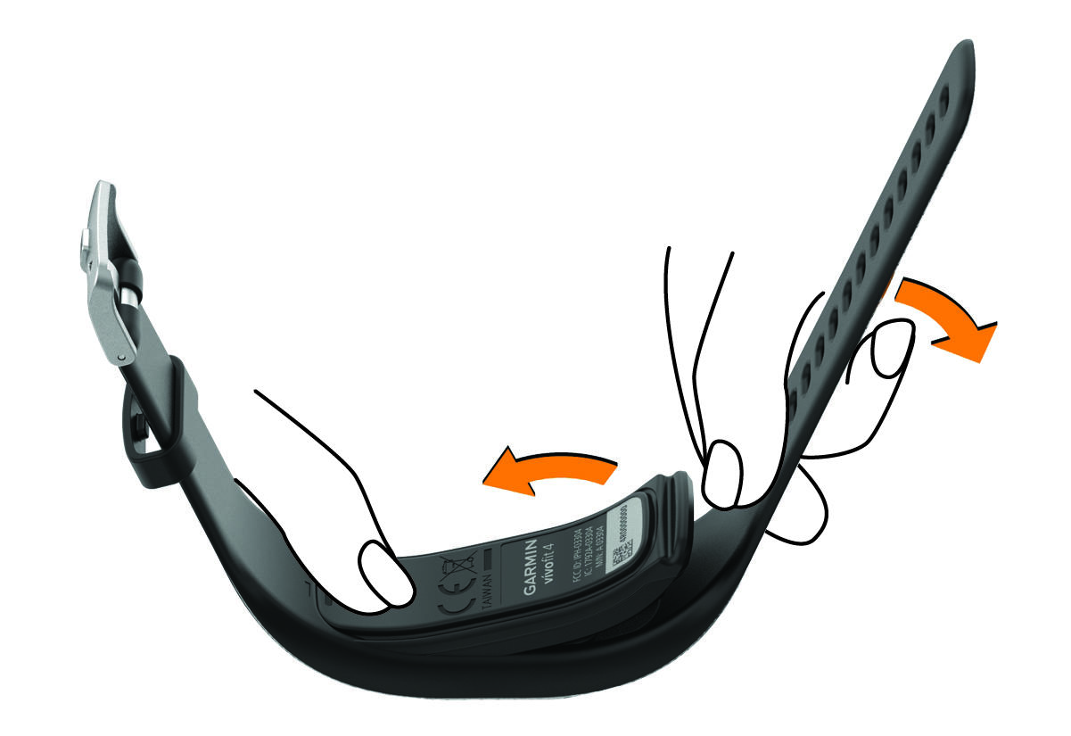

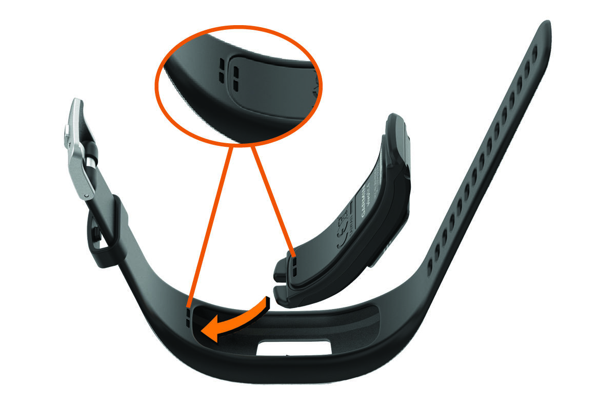

Inserire il dispositivo nel cinturino allargando il materiale del cinturino attorno al dispositivo.
Il segno sul dispositivo deve essere allineato alla freccia sul cinturino.
